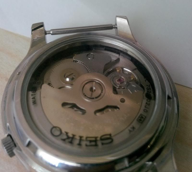

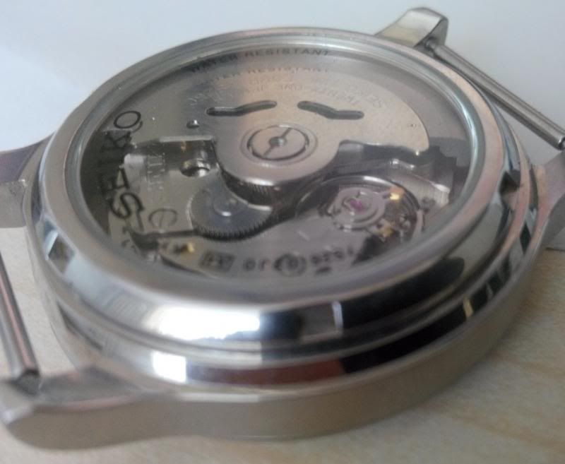

Arkadaşlar Seiko 5 ile ilgili bir sıkıntı yaşamaktayım.
Dün sabah kalkıp saati koluma taktığımda rotor sesinin eskisine göre kat kat arttığını ve çok daha tiz geldiğini fark ettim.
hemen çıkarıp arkasından baktığımda mekanizmanın normalden daha içeride durduğunu ve rotorun normalden çok daha hızlı döndüğünü gördüm. Ayrıca aşağı yukarı salladığımda rotordan geldiğini sandığım bir boşluk hissi mevcut.
Böyle bir durumda ne yapmalı, sıkıntı nedir ve daha önemlisi ne kadara yaptırabilirim ?
Ayrıca şimdi fark ettim saat günde 5-15 saniye saparken dünden beri 1 dakika 20 saniye sapma yapmış.

Mekanizmayı kasaya sabitleyen vida gevşemiş ya da düşmüş olabilir mi :?

Mesaj cavro » 20 Eki 2013, 17:53
mlm yazdı:Mekanizmayı kasaya sabitleyen vida gevşemiş ya da düşmüş olabilir mi :?
benimde aklıma o geldi ilk
fırsat olmadı bir saatçiye gitmeye bir türlü ama merak ettiğim diğer nokta ne oldu da böyle oldu saate gözüm gibi bakıyorum oysa geçen hafta düştü bir o zamandan sonra sıkıntı da olmamıştı hiç
ne büyük boşluk oluyormuş saatsiz onu gördüm :) sürekli saati düşününce çıplak bileğe bakıp duruyorum :)
ekleme : şeklen durum şöyle pek net değil fotoğraflar ama eldeki imkanlar bu kadar gösterebiliyor

Saatinizin düşme neticesinde rotoru sabitleyen ortadaki somun gevşemiş gibi görünüor.
Ayrıca uzak bir ihtimalde olsa bu somunun perçini yerinden oynamış da olabilir
Seiko 7xxx serilerinde sıkça görülen bir durumdur.
Vida gevşemişse Somun sıkıştırılarak sorunu çözülebilir ancak perçini gevşediyse yine sıkıştırılsa da tekrarlama ihtimali söz konusudur.
Genellikle sizde de olduğu gibi darbeden hemen sonra değil genellikle bir kaç gün sonra farkedilir şekilde ses gelmesiyle dikkat çeker ve geri kalma,sesin çoğalması;/değişmesi veya duraklama gibi sonuçlarla farkedilir
İncelendikten sonra somunu sıkıştırma veya gerekiyorsa rotorun değişmesi ile sorun halledilir.
