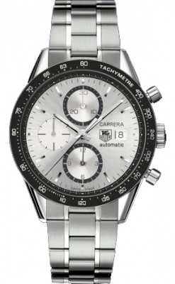

Tag Heuer CV2011 Carrera'm var.
Saatin zaman tutması ve kronograf zaman tutması ile ilgili en ufak bir problem yok fakat kronograf çalıştırıldığında 12 ile 6 arasında takılarak ilerliyor..
Yani şöyle anlatayım. Yavaşlık ya da geri kalma yok ama 28.800 vuruşla çalışmıyor bu aralıkta. Dikkatlice bakıldığında fark ediliyor.
Sorun neden kaynaklanabilir? Saati servise vereceğim ama öncelikle sizlerden bilgi almak istedim.
