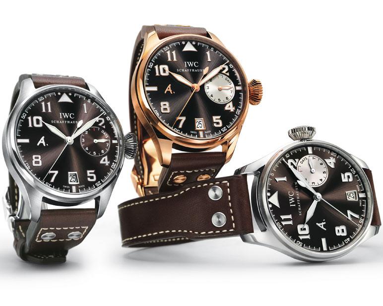

Bekir bilgiler icin tesekkürler. Benim rica asagida ki kadran ile ilgili daha detayli bilgi almak. Eger paylasabilirsen sevinirim.
Tahminimce bu kadran sonnenschliff Zifferblatt. Peki bu kadranda ki taslama islemi nasil yapiliyor? Bu optik kadrana nasil veriliyor?
Birde üzerinde ki rakamlar font olarak benim cok hosuma gidiyor ve özel yaptirilmis bir saatte bu tarz rakam istiyorum. Imkansiz mi? Maliyet olarak (ne kadar oldugunu sormuyorum) normal baski rakamlardan yüzde olarak ne kadar pahali üretim maliyeti var?

Küçük Prens'in yazarı anısına çıkarılan saatler bunlar.
Edebiyat ile saatlerin dünyasının kesiştiğini söylerim hep. Aşk ile saatler arasında da bir bağlantı vardır. Dokunmak ve hissetmek ile de saatler arasındaki köprüleri unutmayalım. Her şey minik bir harf ile kadranda.
