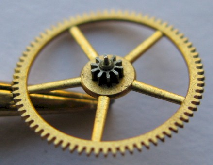

zandar'ın da yazısında belirttiği gibi dişli çarklar merkezlerine çakılan pinyonlar ile birlikte kullanılırlar, aksi halde uygun dişli oranını sağlayan bir dişli grubunu kol saatine sığdırmak imkansızdır.
Dişli çark ve pinyon:

Gelelim dişli profillerine:
Modern saatlerdeki dişli profili episikloit (epicycloidal) formdadır. Episikloit eğrisi bir çember üzerinde kaymadan yuvarlanan bir başka çemberin üzerindeki bir noktanın bu hareketi esnasında çizdiği yörüngedir. Aşağıdaki animasyon sanırım benim kurduğum bozuk cümleden daha güzel açıklıyor bu durumu:

Pinyonlarda ise yaprak (leaf) profili hiposikloit (hypocycloidal) formdadır. Hiposikloit eğrisi küçük çemberin bu defa büyük çemberin içerisinde kaymadan yuvarlanması durumunda yuvarlanan çemberin üzerindeki bir noktanın izlediği yörüngedir. Hemen bir animasyon ile yeniden görsel desteğe başvuruyoruz:

Bu formlara sahip dişli ve pinyonların çalışma esnasında birbiri ile teması sadece yuvarlanma şeklinde olur, bir kayma ve bağıl hareket içermez, dolayısıyla sürtünme en aza indirilir, tulumba çarkından balansa kadar güç aktarımı en etkili ve en verimli şekilde sağlanmış olur.
