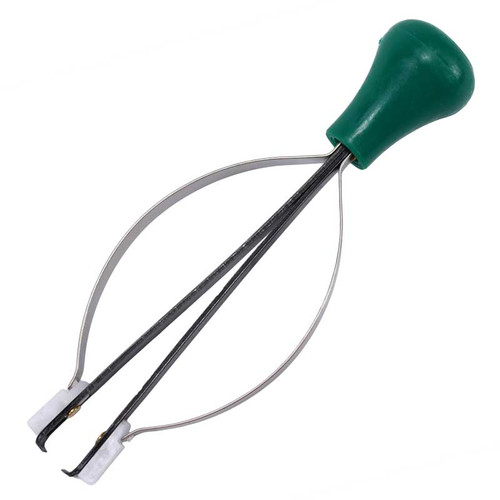

Cengiz ustam, bilgilendirme için teşekkürler.. :thumbup: Siz bu parçayı sökmek için hangi aleti kullanıyorsunuz? Şu ahşap saplı eski alet mi kullanışlı yoksa Bergeon'un yeni aleti mi? Ben Bergeon'u kullandım birkaç defa ve çok zorlandım..

Bu parçayı üstten çekerek çıkarıyoruz ,çıkarılması zor olmayan bir parça ilr resimdeki akrep yelkovan çektirmesidir ancak bunun aynısı daha güçlü bir versiyonu da kullanılıyor.
Ben sökmek için kendi yaptığım bir çektirme kullanıyorum.

bengisaat yazdı:resimdeki akrep yelkovan çektirmesidir ancak bunun aynısı daha güçlü bir versiyonu da kullanılıyor.
Bu güçlü olan versiyonu işte ustam. :) :thumbup: Bergeon'un 2 numaralı çektirmesi. Cep saatlerinin kollarını ve karanfil çarkını sökmek için kullanılıyor.. Bende Bergeon'un 1 ve 6 numaralı çektirmeleri de mevcut. Siz sanıyorum kendi yaptığınız şu tarz bir levye kullanıyorsunuz:
Bu ancak ustaların kullanabileceği bir alet. Biz bunu kullanırsak kadran koruyucu da para etmez, kadranı mutlaka çizeriz.. Ya da akrebi bir tarafa yelkovanı bir tarafa fırlatırız.. :)
