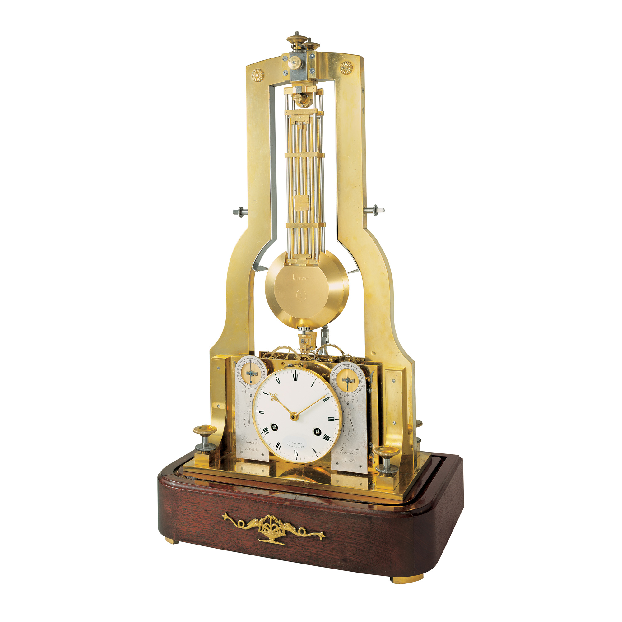

Uzun zamandir uzaktan takip ettigim foruma mekanizmalar hakkinda bir seyler yazmak istiyordum. Tam da konusu acilinca buraya aktarayim:
Mekanizmalar hakkinda konusmak gerekirse bir problemi cozen veya inovasyon yapan saat ustalarindan da bahsetmek gerekir diye dusunuyorum.
Hollandali bilim adami Christiaan Huygens'in 350 yillik teorisini gelistirdigi gozlemi, yani birbirine yeterince yakin duran sarkacli 2 duvar saatinin bir sure sonra birbiri ile senkronize olmasini F. P. Journe 1999 yilinda bir kol saatinde uygulamaya geciriyor.(*)
Chronomètre à Résonance modelinin asagida cesitli video linklerinde aciklamalari ve gorsellerini paylastim bu nedenle detaylari merak edenler inceleyebilir.
Burada 2 Balance Wheel birbiri ile birkac dakika icinde senkronize oldugu gibi kol hareketinde rotasyona ugrayan bu Balance Wheel'lerden biri bu hareket ile hizlanirken digeri yavaslayarak ardindan birbirlerini tekrar senkronize ediyorlar. Dolayisi ile harekete karsi da zaman tutmasini regule eden bir sisteme sahip.
F. P. Journe'in Souveraine Chronomètre à Résonance modeli 20 yildir var ve zaman icinde cesitli guncellemelerden gecti ama 2020'de tanitilan yeni versiyonu Remontoir D’égalité ile bir kez daha ustaligini konusturuyor.
Bahsettigim bu iki Balance Wheel (aslinda 2 farkli saat diyebiliriz) ortak guc kaynagindan (mainspring) besleniyor.
Sabit guc 'Constant Force' mekanizmasi ile zemberek bosalirken sabit bir guc ile saate enerji veriyor ve bu da zaman tutmasini iyilestiren bir faktor.
Ikinci tepesini cekince 2 zaman gostergesinin saniye kollarini ayni anda sifirliyor yani senkronizasyondan sonra saniye kollarinin da ayni anda ilerledigini gozlemleyebilirsiniz.
Son olarak asagiya mekanizmanin gorselini koyarak yaziyi bitireyim.

schavelle yazdı:Uzun zamandir uzaktan takip ettigim foruma mekanizmalar hakkinda bir seyler yazmak istiyordum. Tam da konusu acilinca buraya aktarayim:
