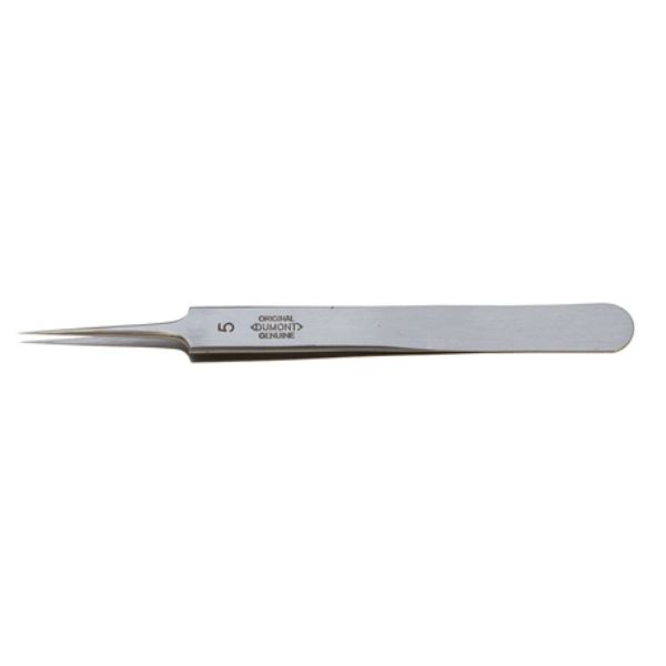

3- Çiftler yada cımbızlar (Tweezers). Level 1'de iki adet çift yeterli. Bunlar Dumont marka için 2 ve 5 numara olanlar.

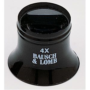

4- Lüp (Eye loupe). Bunlardan da iki adet (4x ve 10x) almak yeterli. Gözlerim çok iyi görmüyor derseniz 5x ve 12x de alınabilir. 4x yada 5x olanlar için tek lensli ucuz olanlarından alabilirsiniz ancak 10x ve uzeri büyütmelerde en az iki lensli olanlarını almakta fayda var, diğer türlü görüntü iyi bir şekilde odaklanmıyor, iş yapmanız güçleşiyor.. Ayrıca sürekli kullanılan 4x lik lüp için bir kafa bandı (headband) almakta da fayda var.
