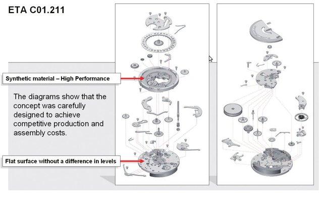

Valgrange A07.211 bu mekanizma tissot un kronograf meknizması ama işlemesiz. Safir sentetik eşapman parçaları dediğin neler? Bunu lütfen açıkla da hepimiz öğrenelim. Yoksa, yanlış bir bilgi aktarmak durumunda kalırsın. Tissot zaten eta nın sahibi olan markalardan ve istediği meknizmayı kullanır,ama dekorlu ama dekorsuz. Dekorsuz olunca sahte demek değil. Bir açıklama yaparsan ben de öğrenmek isterim.

yabancı forumlardaki şu fotoğrafa bakarak eşapmanı sentetik parçalardan yapılmış demiştim,ingilizce bilmediğimden yanlış çevirmişim galiba kusura bakmayın,bu fotoğrafın tam ve doğru çevirisini yapmam mümkün değil

Lemania 5100 den türetilmiş bir kalibre olduğundan, otomatik kurma çarkı plastikitr. Unutmayın Rolex te de bu parça plastiktir. Ben Valgrange olarak düşündüm ama 5100 olduğunu görünce sentetik dediğiniz parçayı anladım. Eşapmanda yani maşada değil, otomatik kurma çarkı demişsiniz. Teşekkürler ne demek hata değil aslında bence buraya girdiğiniz bilgiyi önceden aktarmanız yararlı olabilirmiş. Özür dilerim. Lemania 5100 baz olduğunu gördüğümde anlayabilirdim. Şunu söylemeleiyim ki, Çinle mücadeleden çok önce bu mekanizma daki bu parça sentetikti. Bunun da mucidi Edmund Capt. Sonra da 7750 i tasarladı. Ama mekanizma olarak hiç te fena olmayan sağlam bir mekanik. Görseller için tekrar teşekkürler. incelemelere devam.
