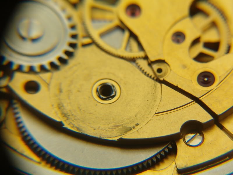

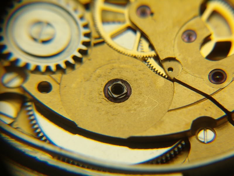

Siz supercogs'u tartisa durun ben bir kac kelime daha yazayim SW200 ile ilgili...
ETA 2824 mekanizma 25 tasli (jewels) iken Sellita SW200'ü modifiye ederek 26 tasli hale getirdi. Ayni durum ETA 2892 (21 jewels) ve SW300 (25 jewels) icin de gecerli.
Bugüne kadar saat üreticileri pazarlama politikasi olarak bize hep cok tas daha iyi mantigini dikte etti. Bu 100% dogru bir bilgi degil aslinda. Extra tasin/taslarin nerede kullanildigi ile degisen bir durum.
Internette buldugum asagida ki fotograflara bakarsak
ETA
Sellita
Sellita'nin 45 senelik ETA 2824'ü Barrel üzerine yerlestirilen tas ile update ettigini ve bu tasin mekanizmanin sapma degerlerine olumlu etkisi oldugunu, COSC certifikasi almasini kolaylastirdigini söyleyebiliriz.
Bunun disinda yeni mekanizmalarda ki iscilik kalitesinin ETA ile ayni hatta kimi noktalarda daha iyi oldugunu, su an Sellita'nin 2.000.000 adette yakin mekanizma satarak ETA'nin piyasada ki tek gercek rakibi oldugunu ve müsteri sayisinin 250'nin üzerinde oldugunu da düsünürsek SW200 ile ilgili kafaya takilmasi gereken herhangi bir problemin olmadigini görürüz.
