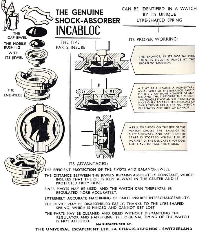

ayrıntılı açıklamanız için çok teşekkür ederim modern60 üstadım ,anlattığım gibi durumlarda kullanmak yani günlük her koşulda kullanım için japon saatlerine(seiko 5 vs) bakıyorum umarım onlarda saydığınız çok kaliteli sistemlere yakın dayanım gösterirler
sizin gibi ustalar benim yapacağım açıklamadan çok daha fazlasını biliyordur ama bir foroğraf eklesem ne dersiniz ?
Alan üstadın anlatacaklarını somutlaştırmak için iyi olur diye düşünüyorum

Muhteşem. Bu resimleri henüz ekleyemediğimden görsel faydam olamıyor. Çok teşekkür ederim görseller için safir. Bu sistem 1940 larda La-Chaux de Fonds ta bulunan ve sonra da aynı isme kurulan bir fabrika. Sistem çok basit açlışır. Balans direğinin alt ve üst uçlarına takılı taşların üzerine yerleştirlen bir başka taş ve bu taşın üzerine bir klips yay vardır. Darbe anında direk kırılmadan bu klips yayların darbeyi sönümlendirmesiyle de korunur. Basit ama ciddi bir icat. Kif ya da Incabloc prensipleri aynıdır.
