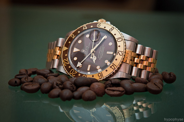

Ne zamandır bileği taclandirmanin vakti geldi diye harıl harıl rolex modellerine goz gezdiriyorum, datejustla başlayan maceram yatchmaster a kadar gitmişti ancak root Bear gmt leri görene dek.
Ustunkoru yaptıgım araştırmalarda root Bear larin iki modelde olduğunu gördüm. 16713 ve 16753 arasındaki temel farklar hakkında bilgisi olan arkadaslar kısa bir bilgi verebilirse cok mutesekkir olurum.
Son olarak vurulduğum o kareyi de paylaşayım
"Watch Idiot Savant"

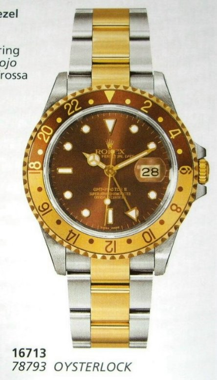

Temel olarak birisi GMT-Master digeri GMT-Master II; ama Root-Beer veya Tigerauge ( Eye of the Tiger ) namlari ile sani almis yurumus bu kombinasyon simdiye kadar uc referansta olagelmis. Bunlar, GMT-Master Ref. 1675/3 ( 1959-1980 ), Ref. 16753 ( 1981-1988 ) ve GMT-Master II Ref. 16713 ( 1989-2006 ).
Teknik olarak GMT-Master modellerinde " GMT " kolu zamandan bagimsiz olarak ayarlanamayip, bezel sifirlanmisken saat ile ayni zamani gosterir. Bezel ayarlanir ve ikinci zaman GMT kolu ile bezel uzerinden okunur. GMT-Master II modellerinde ise saat kolu GMT kolundan bagimsiz olarak ayarlanabilir ( saati durdurmadan, dakika ve saniyeyi degistirmeden ). Bezel offset ise bu kez ucuncu bir zamani okutmak icin ayarlanabilir.
Standart olarak direk takvim ayari bu uc referanstan sadece 16753'te bulunuyor ( " quick-set date " modelleri sadece GMT-Master Ref. 16750 serisi ve Ref. 16700 ). Ref. 16713 ve GMT-Master II modellerinde takvim ayari saat kolunu ilerleterek yapiliyor ( " semi quick-set date " ). 1675/3 referansinda ise takvim ayari icin bir kolaylik yok ( " non quick-set date " ).

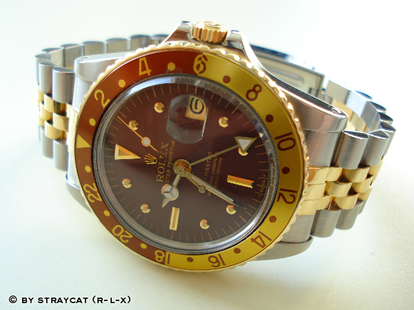

" Nipple-dial " olarak betimlenen ve ozlenen kucuk ubertavsan indisli kadran, 16753 referansinin son demlerinde yerini ince cerceveli indislere sahip kadrana birakiyor.
Pratik olarak cogumuz saat ve tarih gibi fani komplikasyonlarla ilgilenmedigimize gore bunlar laf-i guzaf, aslolan Root-Beer, aslolan manda gozu, aslolan Tigerauge.
Bu bilgiler isiginda sonuc ise acik, net ve sarih, Ref. 16753 GMT-Master, @Jubilee, ' matte nipple-dial ' kol saati, " best of both worlds " mertebesinde ulasilabilecek ahu gozlu bir tavsandir.
Faideli baglanti :arrow: http://gmtmasterhistory.com
Ref. 1675/3 GMT-Master, 'Root-Beer', 14K TT Oyster veya Jubilee bilezik, acrylic kristal cam, tritium indisler, 'nipple-dial' parlak ( sonra mat ) kadran, Cal. 1565 - 2,5Hz ( sonra 1575 - 2,75Hz & daha da sonra hacking second ), WR-165ft, c.1959-1980.
Ref. 16753 GMT-Master, 'Root-Beer', 18K TT Oyster veya Jubilee bilezik, acrylic kristal cam, tritium indisler, 'nipple-dial' mat ( sonra parlak ) kadran, Cal. 3075 ( 4Hz, quickset date ), WR-300ft, c.1981-1988.
Bu referansa ait mat 'nipple-dial' kadran 1986 civarinda ince cerceveli indislere sahip parlak kadranla degisiyor. Oyster Perpetual ibaresine 'Date' ekleniyor.

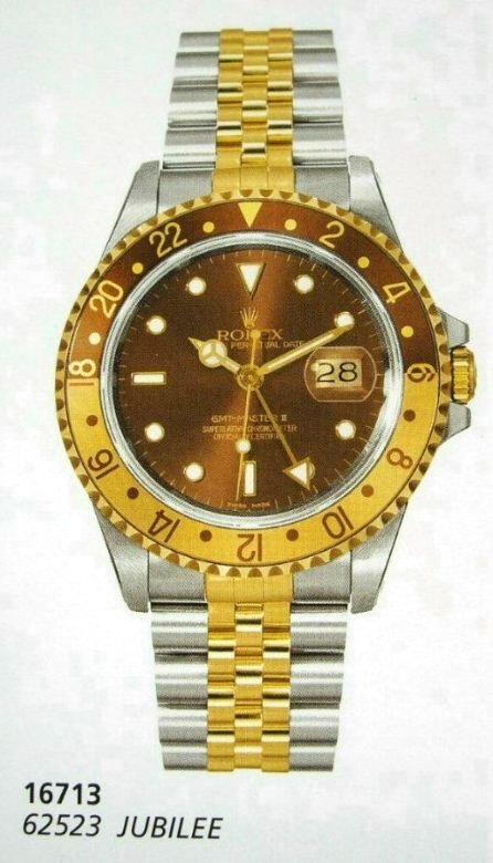

Ref. 16713 GMT-Master II, 'Root-Beer', 18K TT Oyster veya Jubilee bilezik, safir kristal cam, tritium ( sonra luminova, sonra superluminova ), Cal. 3185 ( sonra 3186 - ParaChrom hairspring ), WR-300ft, c.1989-2006(~).
Bilezikte solid end-link ( SEL ), camda laser-etched crown ( LEC ) gibi gelismeler.
