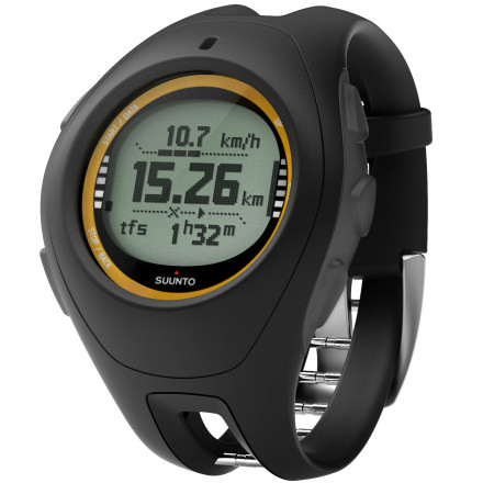

Günlük kullanım için Drk' un dediği gibi çok hassas ölçümlere ihtiyacınız elbette yok fakat dağcılık vs. doğa sporlarıyla ilgiliyseniz yada ileride ilgilenebilirim diyorsanız tepki hızı ve doğruluk olarak daha iyi ABC (yükseklik-basınç-yön) değerleri veren Suunto' nun aşağıdaki modellerine bakabilirsiniz:
Suunto Vector HR Black (ABC özelliklerine ek olarak HR -heart rate- de mevcut)
Suunto X-Lander Military (Zor doğa koşulları için tasarlanmış - şıklığıyla öne çıkıyor )
Suunto X10 (GPS özelliği var, bölge topografyasının haritası eklenebiliyor, hafıza özellikleri gelişmiş, PC bağlantısı vs..)
Bunlardan ilkini almayı düşünüyorum ben de.. :)
