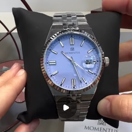

Bir saatçide gördüğüm bir saatin kadran rengini çok beğendim(lila), ama maalesef ne bezelini (bezel Rolexlerde de kullanılan tırtıklı-fluted denen yapıda), ne bileziğini hiç sevmedim, ayrıca takvim göstergesi üzerindeki büyüteçten de hiç ama hiç hoşlanmıyorum, saatin bir kötü tarafı da quartz oluşu, artık daha fazla quartz saat almak istemiyorum, yani anlayacağınız saatin kadranı (özellikle rengi) dışında bana hitap eden hiç bir tarafı yok :) Ama saatin kadran rengi gerçekten vaz geçebilmemi zor kılıyor.
Saatin kasa çapı 40 mm, mekanizması Miyota 2315, görsel veya daha fazla ayrıntı da verebilirim, merak ettiğim bir saat alıp bunun kasasını (zor ama mümkünse hatta mekanizmasını) değiştirme imkanı var mı, veya bunu yapan yerler var mı?

mekanizmasını değiştirme otomatiğe çevirme imkanınız yok , ancak kasayı değiştirebilrsiniz. aynı çapta ve aynı cam kristal çapında bir kasaya mekanizmayı kadranla beraber transfer edebilirsiniz uyacaktır büyük ihtimalle , uygun plastik spacerları temin edebilirseniz sorun olmaz

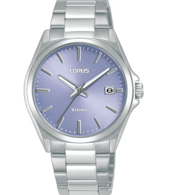

cevaplar için teşekkür ederim, saat görselini aşağıya ekliyorum, bende mor saat var (başka mor saatler de dönem dönem bakıyorum), özellikle lilanın saatlerde çok hoş durduğunu düşünüyorum, ama lila saat bulmak pek kolay değil (erkekler için de bazen çok hoş renkleri olan saatler tasarlanıyor elbette, ama kolay kolay bulmak müikün olmuyor, akım olarak öne çıkan tasarımlar/renkler oluyor, bundan bir müddet önce tsuyosa serisi gibi renkli saatleri bile bulmak kolay değildi, piyasada pek bulunmayan bir renk sorduğunuzda çok garip tepkiler alabiliyordunuz, ama şimdi her taraf renkli saat kaynıyor, yavaş yavaş çeşitlilik var, ama bu sefer de endüstriyel olarak kolay ulaşılabilir renkler/tonlar esir aldı her yeri, sarı hep tsuyosalarda olan sarı, mavi bebe mavisinden ziyade neredeyse hep tiffany blue vb., bileziklerde yine tsuyosa serisinin de etkisiyle jübile gırla vb.)
bu saat canlı görüldüğünde kadran rengi olarak daha güzel, ama onun dışında "hiç bir şeyi" bana göre değil, alta linkini de ekliyorum, mesela Lorus'un da bir kadın saati var, onun 40-42 mm olanı olsa alırım

Renk bayağı bir spesifik ai dan bir alternatif sormak lazım bu renge tam yakın saat görmedim yakın zaman da ama sanırım İstanbul da kadranları boyayan biri vardı irtibata geçmek lazım bulup

Merhaba kasa değiştirmeniz için dial rest (kadran yuvası) uyumluluğu gerekli. Quartz saatlerde bu neredeyse imkansız. Neredeyse diyorum çünkü tornalama gerekli, miyota 2115’in kurma kolu yüksekliği 1mm’dir. Buna yakın bir otomatik mekanzima bulsanız dahi bu defa kadran ayağı (dial feet) mekanizma çapı, kasa kalınlığı gibi teknik detaylar devreye girer. İyi forumlar.

Renk olarak seiko da sports be presage de 2 tane var incelerseniz yakın tonda çıkar ama sizin ki pastel lila
