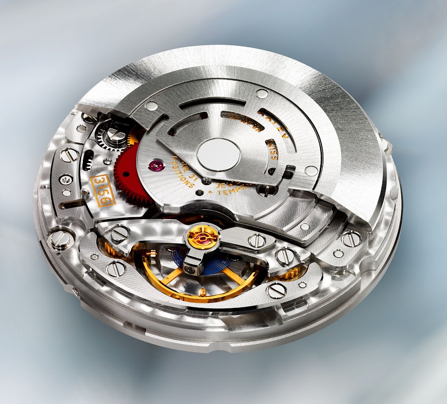

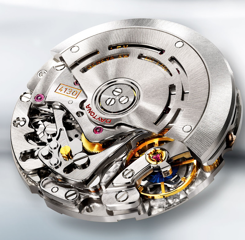

Merhaba arkadaşlar, rotorlara bakarken rolex in rotorunda oscillating weight bilyelerinin olmadığını gördüm bir başka resimde 7 adet olduklarını gördüm. Benim bildiğim oscillating weight bilyeleri roturu belli hızda sürtünmesiz dönmesini sağlıyor.(birde rotor büyüdükçe oscillating weight bilyeleride artıyor heralde) Oscillating weight bilyesi olmayan rotorda ne gibi problemler olabilir? Şimdiden cevap veren herkese teşekkürler.

Sağlamlık yada hassaslık arasındaki seçimden kaynaklanıyor.
Rolex genellikle alttan hem rotoru tutan hemde darbelere karşı bir tür amotisör görevi gören bir sekman sistemi kullanır.
Bilyeler hassaslığı artırır ancak darbeye karşı daha savunmasızdır sekmanlı sistemde yatağa giren mil ve yatak oldukça düzgün yapıldığı için bu hassasiyet kaybı en aza indirgenmiş ve darbeye karşı savunmada güçlendirilmiştir.

Ek olarak, bilyeler olmadigi zaman daha fazla surtunme, yaglamayi onemli hale getiriyor. Uzun vadede yag islevini yitirirse de rotor mili asiniyor.
Olmadigi zaman rotor operasyonu daha sessiz; ama elbette cogu modern mekanizmada da var. Olmasi dayaniklilik acisindan onemli.
Ote yandan da otomatik kurgulu saatler icin dayaniklilik = Rolex olagelmis, :D demek ki mutfakta biri de var.
Son olarak, 4030/4130, 4161, 9001 gibi mekanizmalarda rulmanlar bilyeli.
