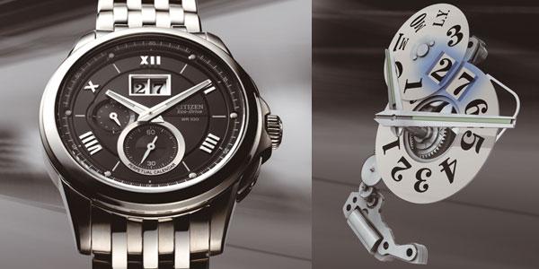

Mekanik perpetual takvimlerin aciklamasi uzun oldugu icin daha sonra uygun bir ara detayli olarak yazacagim ancak yukarida ki soru yil göstergesi olmayan perperual saatlerin cevabi cok basit.
Bu tarz saatler, iki farkli sekilde üretiliyor. Birincisi leap year göstergeli digeri ise sadece tarih göstergeli.
Leap year göstergeli saatleri 29 Subat'li yillar baz alinarak ayarliyorsunuz. Örnek vermek gerekirse 2008 Subati 29 cekmisti. Saati yeni aldik diyelim hemen leap year +2 ye ayarliyoruz ve ay ve gün ayarini yaptiktan sonra sorunsuz kullanmaya basliyoruz. Gerisi gelecek 100 yil saate kalmis.
Isin ilginc tarafi sadece gün göstergeli perpetual saatler. Bu özellik yeni teknolojinin bizlere sundugu bir nimet. Sadece durma ihtimali olmayan saatlerde bulunuyor. Mesela Eco-drive.
Nasil calistigina gelince, saat fabrikadan ayarlanmis ve tam dolu pil ile cikiyor. Saatin hafisasinda gelecek 100 senenin takvimi bulunuyor ve asagidaki fotografta da görebileceginiz 2 diskli sistem hata yapmadan islevini yerine getiriyor.
Diyelim ki, saati ayarlamak istediniz ne yaparsaniz yapin takvim saat ile birlikte hareket ediyor ileri yada geri. Bu sekilde saati Japonya yerine Türkiye saatine ayarladiginiz zaman da dahi takvim hata yapmiyor.
