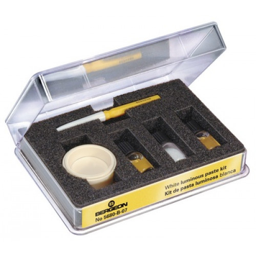

Bu konuda en etkili saat endüstrisininde kullandigi dünyada 2-3 üretici var. Bunlarin en taninmisi ve makbul göreni TriTec diye bir Isvicre Sirketi. Superluminova adi altinda bilimum renklerde fosfor tozu üretiyor.
Ilgilenenler Linkden üretici sayfaya ulasabilirler.
https://www.rctritec.com/en/phosphorescent-pigments/swiss-super-luminovar.html
Saatlerimizle eskiyen, su hasari ve cevre etksine magruz kalmis kadran ve ibrelerde yenilenmesi gerektiginde veya istendiginde kullandigimiz bu malzeme genelde " toz, seffaf vernik diyebilecegimiz yapistirici, sulandirici ve alasimi ilgili yerlere aktarmakda kullanicagimiz cubuk" seklinde olan paketlerde satilmaktadir. Avrupada sadece belirli toptancilarin ulasabildigi bu paketler bir hayli pahali olup, parekende satis fiyatlari 90-100 € bulabilmektedir.
Toptanci sirketin siparisine göre kendi markasi ilede paketlenme yapilmaktadir, örnegin Bergeon markasi ile paketlenmesi gibi.
Saglik acisindan tozun, direk göz-solunum yollari-yarali cild bölgeleri gibi hassas mikrop kapilabilecek vücud bölgeleri ile temasi önlenmelidir. El ile temasindan sonra bölge iyice yikanmali ve temizlenmelidir.
Eldiven veya parmaklik kullanilmasi tavsiye olunur.
Toz ve yapistirici 1-1 oranla karistirildiktan sonra istenilen bölgeye sürülür ve iyice kurumasi beklenir, tam kuruma 24 -72 sürebilmektedir. Muhtelif düzeltmeler ilk 1 saat icinde iz kalmadan yapilabilir.
Ayriyeten eski nostaljik saatlaer icin, alasimli fosfor acik yesil renkde solüsyonlarda bulunmaktadir.
Devami yeni acicagim konuda.......
Simdilik hoscakalin
Sevgi ve saygilarimla
