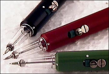

Bir de otomatik yağlama çubukları var tabi. Bunlar haliyle oldukça pahalılar. Bazı saatçiler bunları tercih ediyor:
