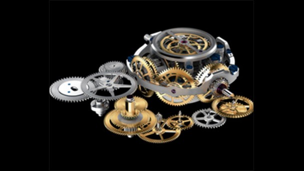

Merhaba, bu yazımda saat mekanizmasındaki dişli sistemleri hakkında bazı bilgiler vereceğim. Dişliler nispeten basit sistemler olduğundan genelde daha çok balans ve eşapman (escapement) sistemi dikkat çekiyor, ama dişli ve dişli dizileri üzerine de bilinmesi gereken bazı önemli ve bazıları da ilginç detaylar var.Ben bulamadım ama daha önce paylaşıldıysa başlıklar birleştirilebilir.
Uzun yıllar önce hesaplama araçlarının temel hammaddesi günümüzdeki gibi silikon değildi, büyük çoğunlukla pirinç veya benzeri metallerdi. Yani dişliler. Leibnitz'in ve Pascal'ın hesap makineleri de birbirine bağlanmış dişlilerden oluşan sistemlerdi. Sadece hesap makineleri değil, tüm hesaplama araçları (kompüter) dişliler yardımıyla hesap yapıyorlardı. Saatleri de geçen zamanı hesaplayıp bildiren hesaplama araçları olarak kabul edebiliriz, onlar da dişlileri kullanıyorlardı. Hesaplama araçlarında dişlilerin kullanımı aslında milattan önce Birinci Yüzyıla dayanıyor. M.Ö. birinci yyda yapılan Antikythera Mekanizması denilen alet, dişlileri kullandığı bilinen en eski kompüterdir, astronomik hesaplamalar yapmak için tasarlanmıştır. Bu mekanizmanın sadece kalıntıları günümüze ulaşabilmiştir. 1901 yılında bulunan bu kalıntıları aşağıdaki resimde görebilirsiniz. Fakat bu kompüterin çalışan modelleri (rebuilt) daha sonradan çok kez yapılmıştır. Aşağıda buna da bir örnek resim var.
Şimdi gelelim saat mekanizmalarındaki dişlilere. Saat mekanizmalarının çalışma prensipleri daha önce forumda tartışıldı, bilindiği üzere saat mekanizması, zemberekte birikmiş olan kuvveti kullanarak saniye kolunu dakikada tam bir tur döndürür. Bu kuvveti saniye koluna dişliler vasıtasıyla iletir. Daha da önemlisi, dakika ve saat kolları saniye koluna nazaran daha yavaş dönmelidir, bu yavaşlatma olayı farklı diş sayısına sahip dişlilerden oluşan dişli sistemi (dişli treni, dişli dizisi) tarafından yapılır. Bu yazımda daha çok bu yavaşlatma işine değineceğim.
Yukarıdaki resimde gördüğünüz basit sistemi ele alalım. Yeşil dişlinin 20, mavi dişlinin 60 dişi olduğunu varsayalım. Dolayısıyla yeşil dişli bir tam tur dönünce mavi dişli 20/60 = 1/3 tur döner. Yani mavi çarkın bir tur dönmesi için yeşil çarkın 3 tur dönmesi gerekir. Bu sistemin hız oranı 1/3 tür. Dişlilerden oluşan bir sistemin hız oranı derken, ilk dişlinin dönmesi ile son dişlinin dönmesinin oranından bahsediyorum, yazının devamında da bu terminolojiyi kullanacağım, giriş hızı/çıkış hızı ;) Şimdi yeşil dişlinin saniye, mavi dişlinin de dakika olduğunu düşünelim. Yeşil 60 tur döndüğünde mavinin bir tur dönmesini istiyoruz demek bu. Bunun için de hız oranı 1/60 olmalı, yani mavinin diş sayısı, yeşilin diş sayısının 60 katı olmalı. Mavi çarkın da saati gösteren daha büyük bir başka çarka bağlandığını düşünürsek, o çarkın da mavinin diş sayısının 60 katı dişe sahip olduğunu düşünürsek, bu sistemin bir saat mekanizması için biraz hantal olduğu açıktır. Bundan dolayı aşağıdaki gibi bir sistem kullanacağız.
Böyle bir sistemin hız oranı (Yeşil diş sayısı / Mavi diş sayısı) x (kırmızı diş sayısı / gri diş sayısı) ile, yani yeşil-mavi ve kırmızı-gri sistemlerinin hı oranlarının çarpımıyla hesaplanır. Bunu kendiniz görebilirsiniz kolayca. Yukarıdaki sistemde yeşil 10, mavi 60, kırmızı 10, gri 100 diş sayısına sahip olsun. Bu durumda hız oranı
(10/60) x (10/100) = 1/60
elde ederiz. Yani saniye ve dakikayı gösterebilecek bir sistem elde ettik, ve yeşil çarkın 60 katı büyük çarklar kullanmamıza da gerek kalmadı, daha küçük çarklarla bu işi başardık. Benzer şekilde saniye çarkından yola çıkarak 12 saatte bir defa dönen bir çark, yani saat göstergesi çarkını elde etmek istiyoruz mesela. Böyle bir sistemin hız oranı 1/720 olacak. İlk verdiğim örnekteki iki çarklı sistemi kullanacak olursak büyük dişli, küçük dişlinin 720 katı büyüklükte olacaktı. Ama
1/720 = 1/8 x 1/9 x 1/10
olduğundan, ikinci örnekteki sisteme bir kademe daha dişli ekleyerek 3 çift çarktan oluşan bir sistemle bunu çok daha küçük çarklarla elde edebiliriz.

Sadece yılda bir tur dönen çark için bu kadar tantana kopuyor, bir sürü komplikasyon çeşidi var, kim bilir daha ne detaylar vardır ;) Her saat üç tane dişliden oluşmuyor ya. Mesela Zenith Zero-G :D
