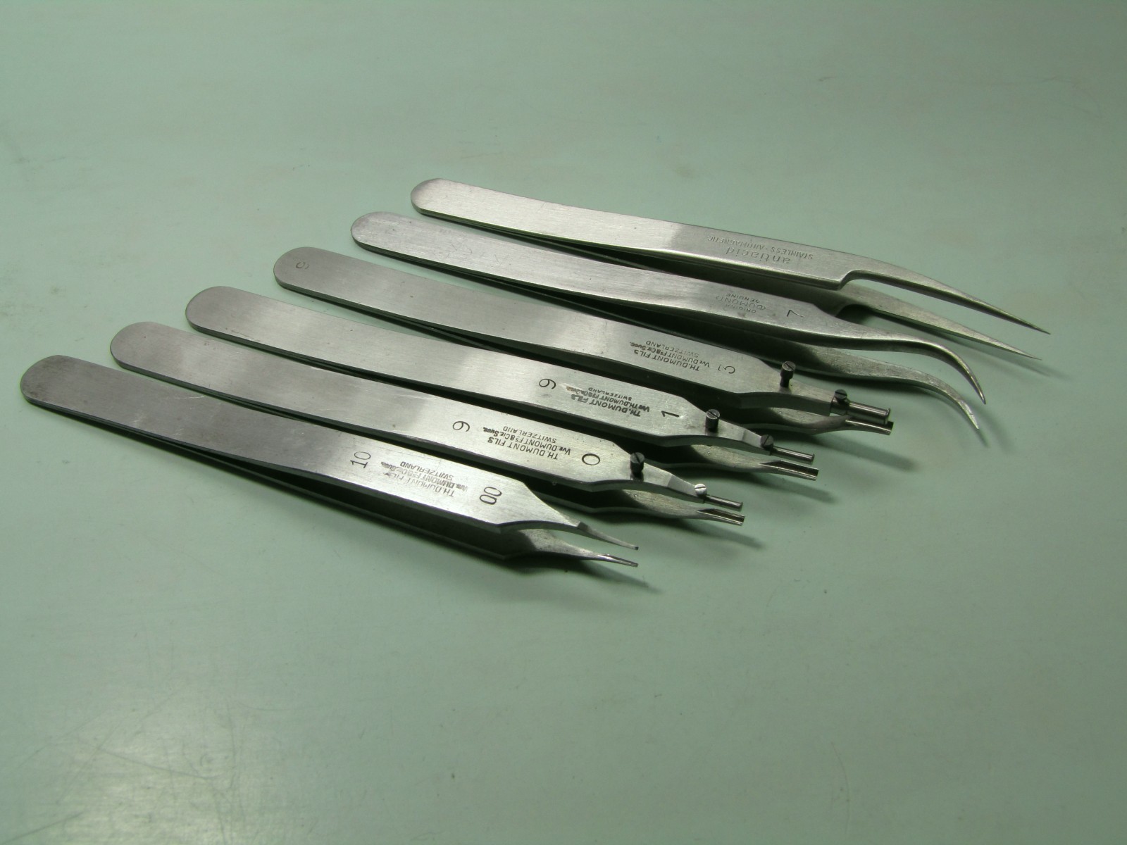

Cengiz ustam haklı. Balans üzerinde işlem yapabilmek sadece belli aletlere sahip olmayı gerekli kılmıyor, aynı zamanda belli bir beceri ve deneyime sahip olmayı da gerektiriyor. Saatçilerin ekserisi zaten bu işlere hiç girişmezler. Çünkü ustalıkları yetersiz olduğu gibi gerekli araç gereçlerin tümüne de sahip değillerdir. Balans işlemleri için en basitinden
balance holder
truing caliper
poising tool
balance hairspring collet tool
specialized tweezers for hairspring
ve elbette staking tool vb. diğer araçlar
ve elbette balans direği mevcut değilse uygun ölçüde pivotu kendin yapabilmen için bir watchmaker's lathe (saatçi tornası).
ve elbette hepsinden önemlisi tüm bu araçları kullanabilecek bilgi beceri ve deneyim gerekiyor ;)

asymptote yazdı:Cengiz ustam haklı. Balans üzerinde işlem yapabilmek sadece belli aletlere sahip olmayı gerekli kılmıyor, aynı zamanda belli bir beceri ve deneyime sahip olmayı da gerektiriyor. :thumbup:
balance holder
truing caliper
poising tool
