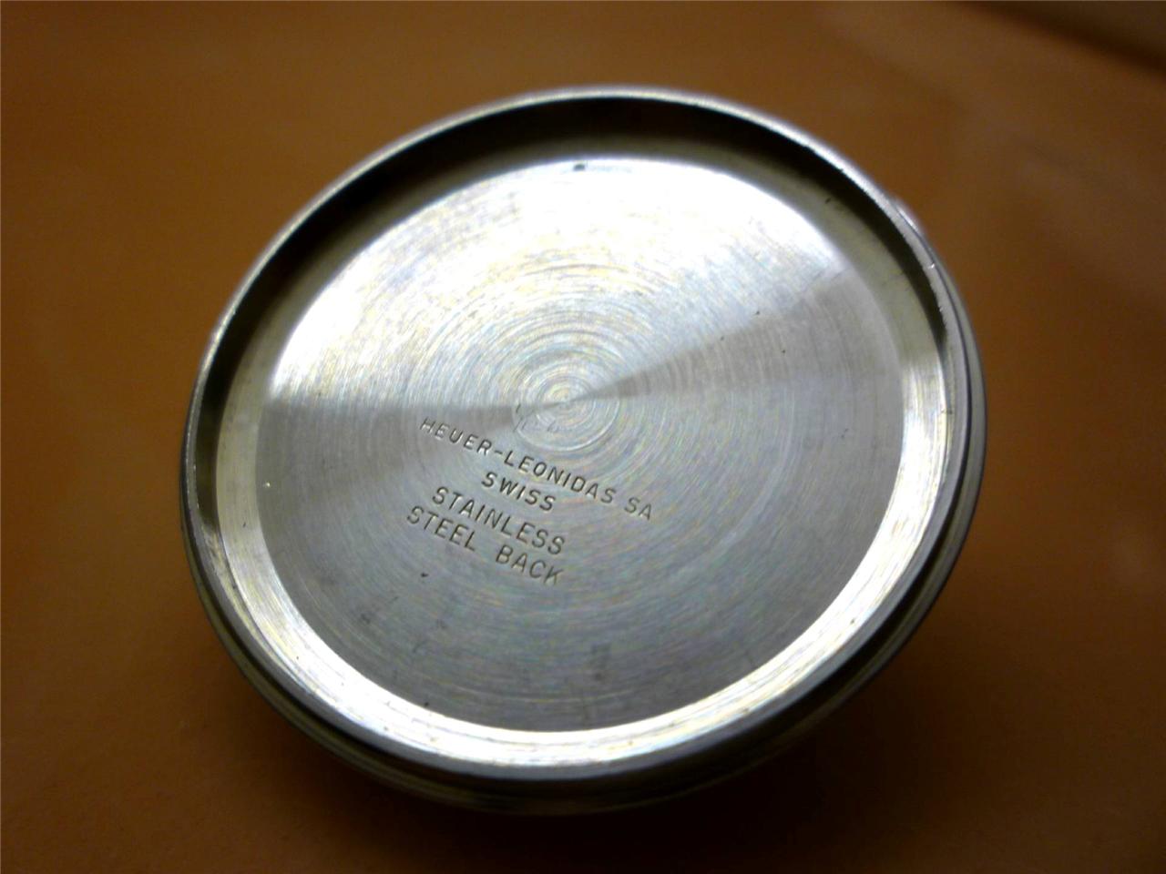

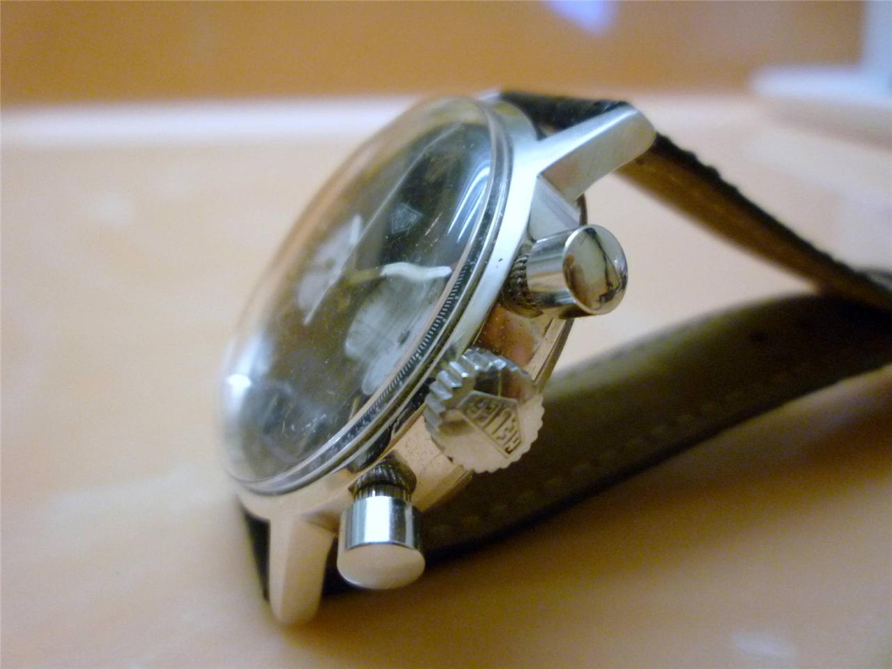

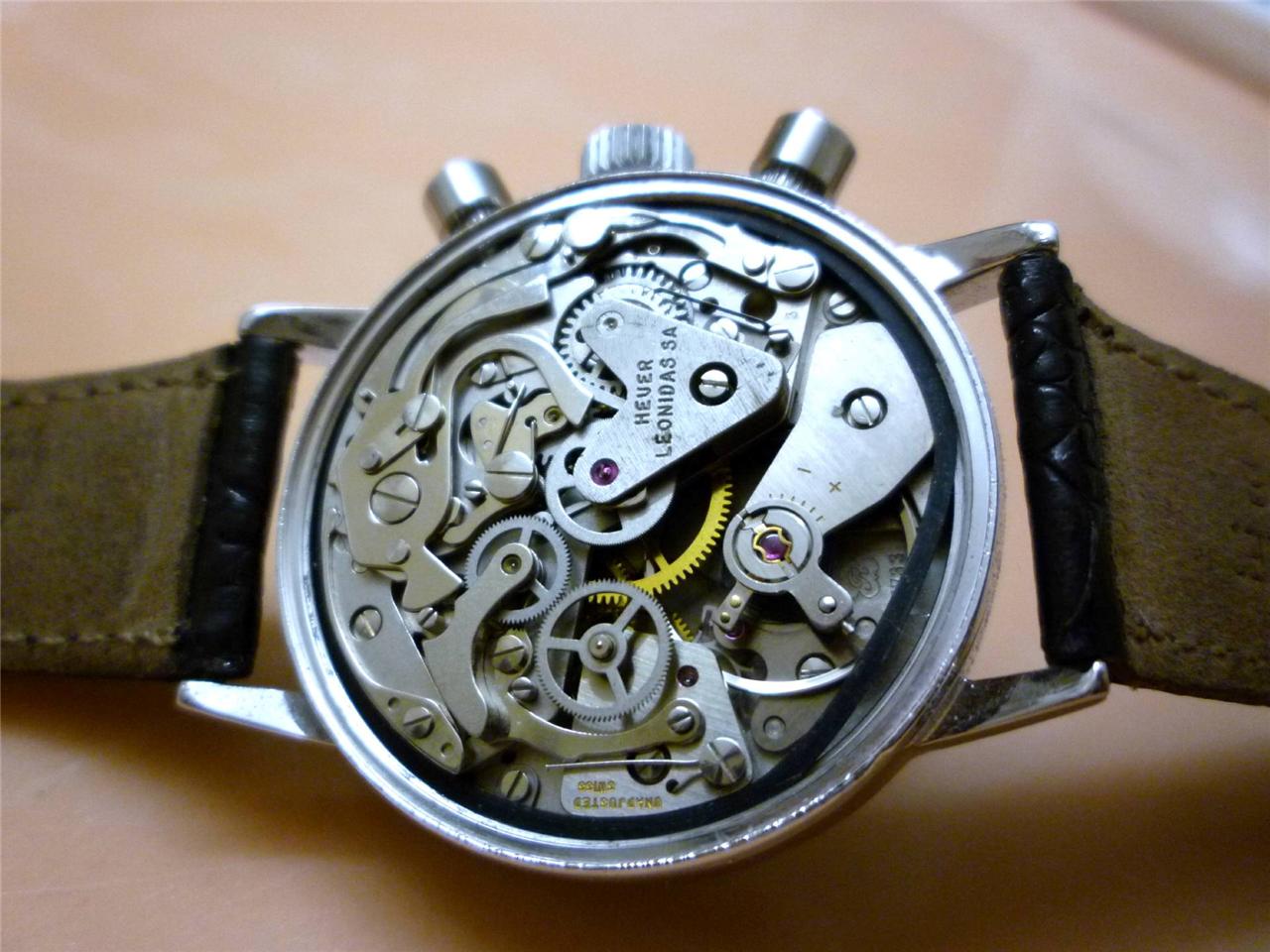

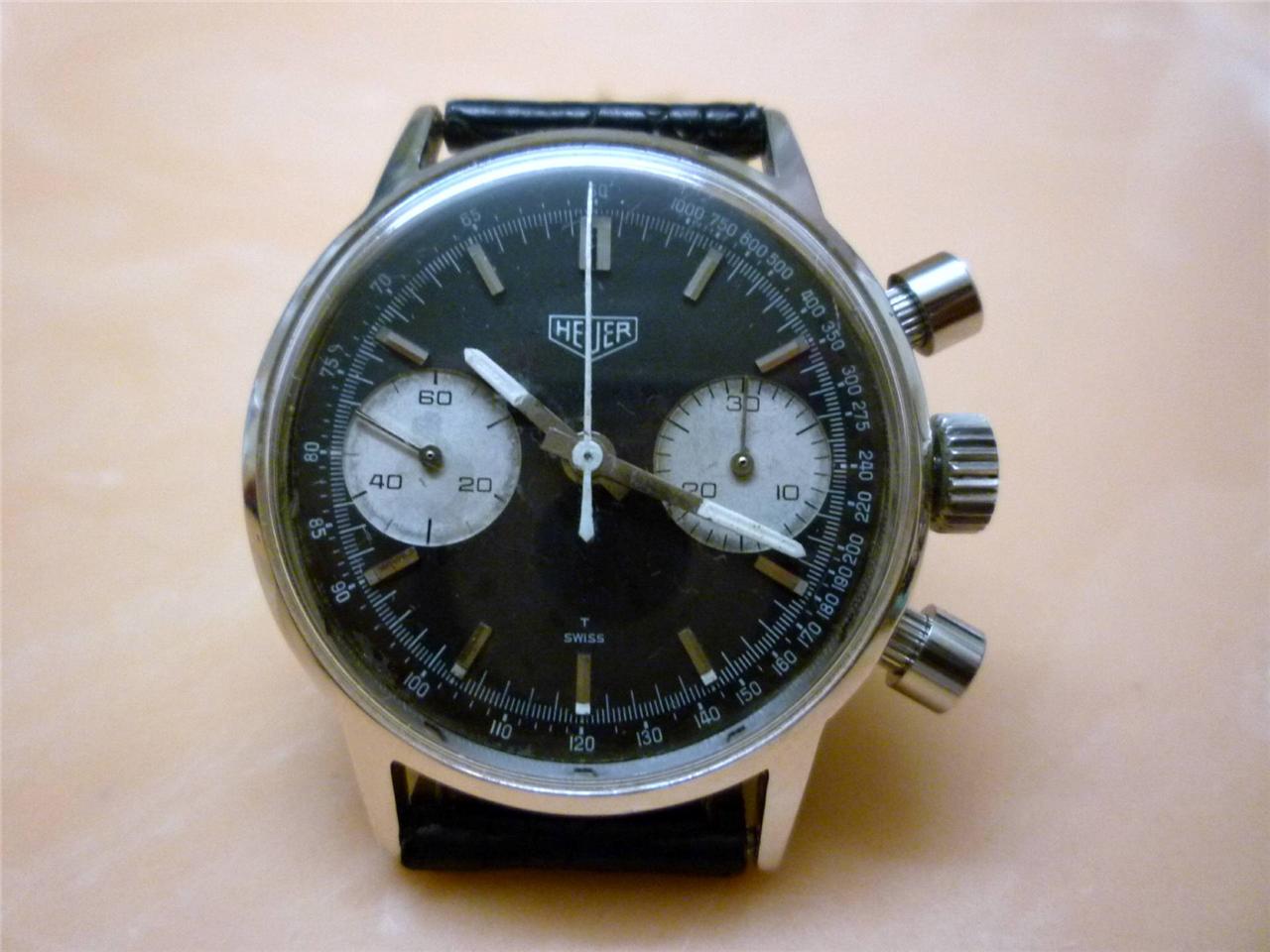

Selam Arkadaslar,
Ebayde denk gelmis oldugum bir saatle ilgili fikrinizi almak isterim.
Aciklamasinda, 70'lerden ve Valjoux 7733 disinda referans bilgisi vs yok. Crown imzali, Case ici imzali ve Bridge de imzali. Dolayisiyle muallakta kalmis durumdayim. Panda Dial oldugundan ilgimi cektigi icin almaya niyetlendim acikcasi, lakin tereddutteyim.
Yardima ihtiyacim olan hadise su, bu saatin orjinalligi konusunda emin olamadim. 3 ayri bilesenin imzali olmasi pozitif bir intiba birakmasina ragmen, kadrandaki bir takim uyumsuzluklar suphe uyandirici geldi bana. Bir nebze "FrankenHeuer" tadi aldim, bazi parcalar orijinal bazilari degilmis gibi. Emin degilim.
Ilgili saatin imajlari su sekilde.

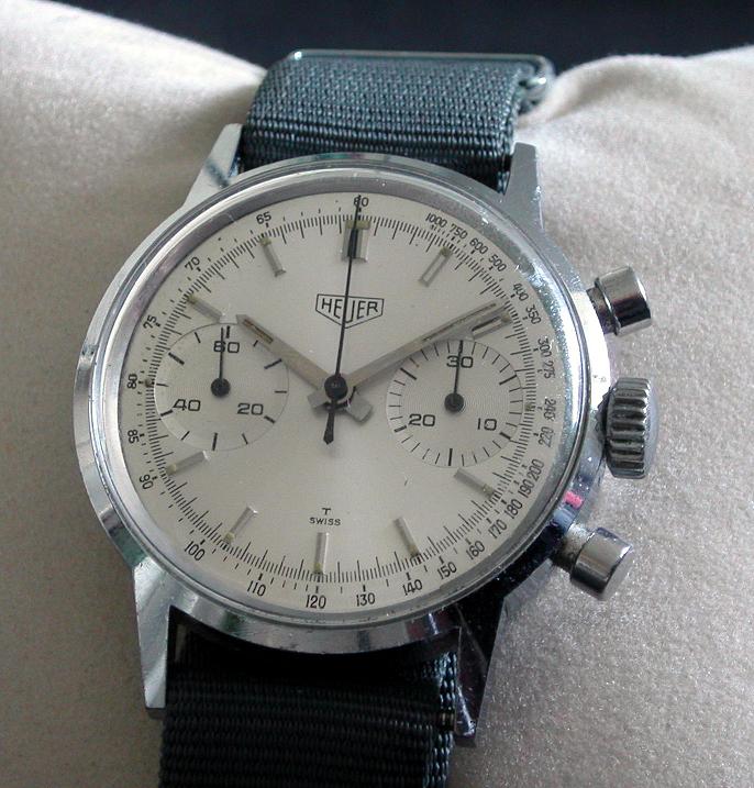

Bu da, Heuer vintage rehber sitesi www.onthedash.com dan alinma bir Heuer Leonidas Val 7733 imaji. Her ikisi de hemen hemen ayni gorunuyor bana. iste o "hemen hemen" kisminda bir gariplik var mi bilemedim acikcasi.
Ayni Siteden Val 7736
Vintage Heuer lere asina ve bu konuda tecrubeli arkadaslar beni aydinlatabilirseniz cok sevinirim.
Riggs

Mesaj Thevenin » 05 Mar 2014, 00:24
Endiselere katiliyorum. Ayrica kadranin durumu vasat. Saatin kollari cok kotu bir bicimde boyanmis, degismis veya bir cesit islem gormus.
Ref. 73321 T sanirim beyaz kadran modeli, yasina gore iyi durumda bir ornegi
Dolayisiyla mevzubahis saat de Ref. 73321 NT

Mesaj Riggs » 05 Mar 2014, 11:11
Hocam tesekkurler de Watchuseek'in gozunu seveyim, ayni postu oraya attiktan 5 daika sonra gerekli cevaplari aldim. Dolayisiyle kararimi hizlica verip satin alabildim.
Evet kollari kotu boyanmis ama saat orijinal. WS den konustugum kisi de 15 yildir Heuer tamiri yapan bir elemandi; o da kotu lume boyama denemesi disinda kadranin orijinal oldugunu konfirme etti. Onthedash sitesinde ben de buldum bu katalog bilgisini, kasa malzemesi disinda Carrera 30 ile aynilar. Ekonomik Heuer diye 3 yil bu sekilde bir surum yapilmis ( 69-71) sonra Carrera'ya devam etmisler.
