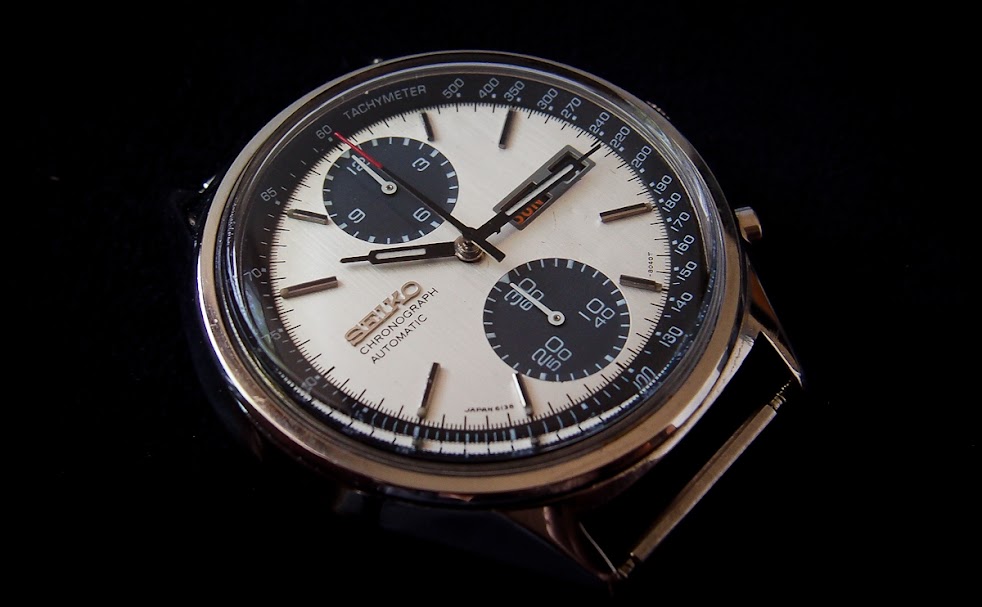

Isbu konuya eslik eden kendi saatim de iste bu 1978 uretimi 6138B mekanizmali 8021 kasa kodlu model:
