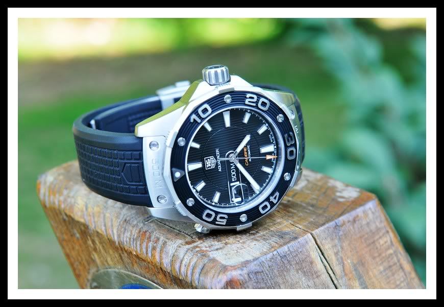

Tag Heuer AquaRacer 300m WR iken yeni AquaRacer'ı 500M WR seviyesine getiren durum nedir?
TAG Heuer AquaRacer 300m
TAG Heuer AquaRacer 500m

Ziyaliv teşekkür ederim, ilk mesajdakl bilgileri dahada detaylandırarak teknik olarak örneklerle vermişsin oldukça yararlı olmuş. Hareket halinde ve su ile temasda basınç dinamiklerinin değiştiğinide işlemiştik eski bir WR konusunda, o açındanda düşündüm. Birçok kişide bilgilerle katkı yapmıştı ama halen aklımdaki soru işareti kaybolmadı diyebilirim. Örnek bu Aquarecerların biri 300m iken diğerini 500m yapan durum ne acaba? Üst safir cam kalınlığı farklıda ondanmı yada kapak contası veya kurma kolunda kullanılan farklı bir sistemmi acaba. Biliyorsun 300m WR çelik kapakken 500m WR olan cam kapaklı, kurma kollarıda vidalı sistem aynı herhalde. Yabancı dökümanlarıda inceledim ama henüz bilgi bulamadım.
Ekleme: Son kısımda yazdıkların benimde düşündüklerime benzer sadece yalıtım malzemesi sebebi ile diyorsun sende. Benimde aklıma gelen bu ama sadece bir conta veya basit malzeme farkı ise neden belli tarzdaki tüm saatleri minimum 200-300M yapmıyorlarki :) Buda mı bir pazarlama stratejisi acaba? :)
