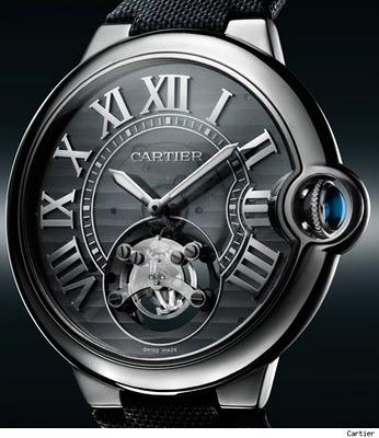

Ortaya koyduklari calisma gercekten de takdire sayan denilebilir. Saatin ve mekanizmanin detaylarini aciklamadan önce bir resim ile saati optik olarak taniyalim.

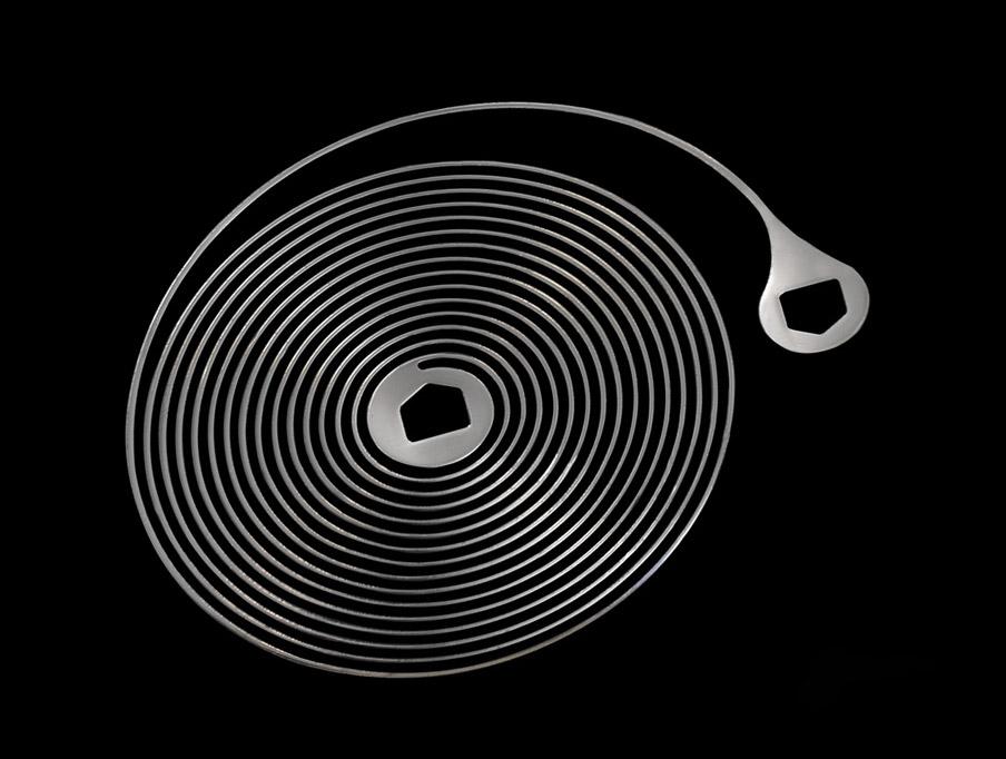

Kullanilan yay, Alman Schott firmasinin patentli malzemesi olan ve Zerodur adi verilen silisyum esasli bir malzemeden üretilmis. Bu malzemenin özelligi anti magnetik olmasinin yaninda celikte 4 kat daha hafif olmasi. Kullanilan bu malzeme ayni zamanda yayin sicaklik farkliliklarindan etkilenmesini'de neredeyse sifira indirerek mekanizmanin her sartta dogru zaman tutmasina yardimci oluyor.

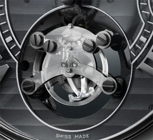

Köprü kontrolü transparen yapilarak mekanizmaya optik anlamda cazip bir hava katmis. Bahsi gecen köprü kontrol yukarida belirtildigi gibi ve baska bir kelime anlami ile sertlestirilmis Polymer malzemeden imal edilmis. Köprü kontrol mekanizmasi milimetrenin 10'da biri oraninda bir salinim yapma kapesitesine sahip. Bu tüm mekanizmanin güvenli calismasini ve olusacak darbelerden cok sert bir sekilde etkilenmemesini sagliyor.

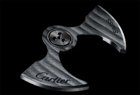

Mekanizmanin bir diger özelligi ise Rotorun Tungsten Carbide malzemeden yapilmis olmasi. Bu sektörde bugüne kadar uygulanmamis bir olay. CLK'nin Notu: Tungsten Carbide yüksek homojenizasyon seviyesine sahip. Eger bu malzeme iyi material kullanilip düzgün bir sinterizasyon görürse malzemenin her noktasinda ki homogenizasyon ayni olabilir. Kullanilacak fine grade dedigimiz cok ince malzeme cekirdekleri sayesinde agirlik dagilimi hatasiz bir sekilde yapilabilir ki bu bir rotor icin cok önemli.

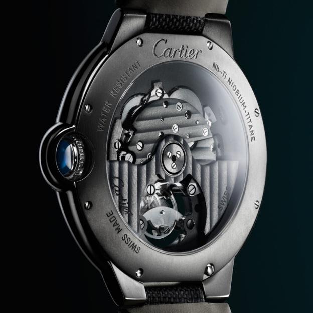

Kasa %55 Titanium ve %45 Niobyum'dan imal edilmis. Niobyum Titanyumdan da hafif oldugu icin ortaya inanilmaz hafif bir kasa cikiyor.

Teknik olarak ileri seviyede bir saat, fakat estetik yönden çok kusurlu bence.
Cartier'in alamet-i farikası yapılan mavi balonu da hiç sevmiyorum.
(Ama tepe hariç arkası güzel.)

bizantolog yazdı:Teknik olarak ileri seviyede bir saat, fakat estetik yönden çok kusurlu bence.
Balon konusunda ayni seyleri dusunuyorum ben de.Saat balon haricinde muhtesem gozukuyor.
