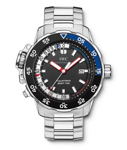

IWC ve JLC, iki bucuk asirlik mekanik saat sektörüne yeni bir soluk ve dalgic saatlerine yeni bir boyut getirerek; dalgiclar icin enstrüman kabul edilebilecek derinlik ölcme komplikasyonuna sahip saatleri yakin gecmiste piyasa sundular. Peki bu saatler gercekten yararli mi yoksa sehir merkezinde Hummer kullanmak kadar mantiksiz (güzel ama gereksiz) mi?
JLC 2008 yili yazinda Master Compressor Diving Pro Geographic modelini muhtesem bir show ile Hawaii'de tanittigindan kisa bir süre sonra IWC karsi ataga geciyor ve 2009 Ocak ayinda Aquatimer Deep Two modelinin lansmanini yapiyordu. Deep Two 2002 yilinda piyasadan kalkan Deep One modelinin takipcisi. Deep one tasarimini tarihi GST modelinden alan titanium bir kasaya sahip ve 100 metre WR ve derinlik ölcme özelligini sahip bir model idi. Deep One 45 metre derinlik ölcme yetenegine sahipti. Bu iki özellik Deep Two modelinde biraz daha gelistirilerek 120 metre WR ve 50 metre derinlik ölcme kabiliyeti olarak belirlendi. Artan derinlik nedeni ile titan kasa yerini paslanmaz celige birakmak zorunda kaldi. Deep one ile Deep two arasinda ki diger bir fark ise bezellerin calisma prensibi olarak ortaya cikti. One ic cercevede dönen bir bezele sahip iken two dalgic saatlerinin standart bezel formatina sahip. IWC ETA 2892-A2 bazli makinesi ile beklenenden iyi bir performans orataya koyuyor. Test degerlerini asagida paylasacagim.
Aquatimer Deep Two

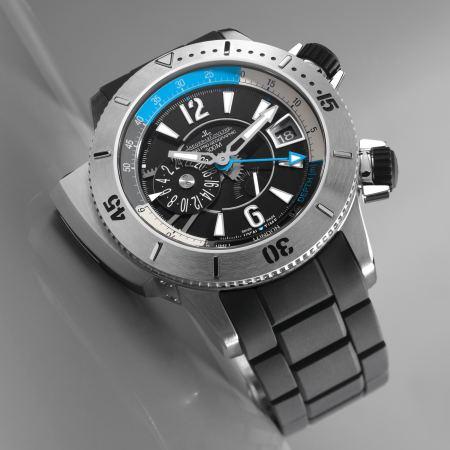

Ilk dalgic saatini 1965 yilinda 165 adet limitli sekilde üreten JLC karsilastirmaya 46,30 mm capinda ki ve kasanin sol tarafina yerlestirilmis devasa boyutlara sahip derinlik ölcere sahip teknoloji harikasi Master Compressor'u ile katiliyor. IWC'den farkli olarak JLC 975 kodlu In House makine ile mekanik anlamda ki farkini ortaya koyan Master Compressor IWC'nin 120 metre'de vazgecmek zorunda kaldigi Titanium kasayi 300 metre WR'de uygulamayi basararak teknolojik anlamda ki basarisini da kanitlamis oluyor. Master Compressor kullanimis oldugu mavi gösterge ile 80 metreye kadar derinligi ic cerceveye yarlestirilmis olan skala vasitasi ile kullanicisina aktarabiliyor. Sistemin calisma prensibi yayli bir membran üzerine kurulu ve mavi göstergeyi tahrik dislisi kadran üzerinde gayet acik bir sekilde görülebiliyor.

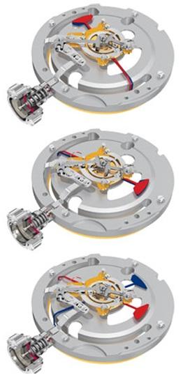

Bu iki saatin calisma prensiplerine ait cizimleri aciklayarak paylasalim.
Öncelikle IWC Aquatimer Deep Two
Deep Two
Ilk resim (mekanizma tarafini gosteriyor) basinc ölcüm sisteminin ilk pozisyonunu gösteriyor. Derinlikle artan basinc kasanin sol tarafinda bulunan yay sistemli membrani iterek manivela ile kirmizi ve mavi göstergeli harekete geciriyor. Iki göstergenin ortak hareketi aktuel olan derinligi isaret ediyor.
Ortada ki resim ise maksimum derinlige ulasilan noktayi göstermekte. Kirmizi gösterge maksimum limit olan 50 metrede kaliyor (sistem diger derinlikler icin de ayni prensip ile calisiyor)
Son resim ise yüzeye cikis aninda sistemin calismasini göstermekte. Maksimum derinlikte kalan kirmizi göstergenin aksine mavi gösterge yine aktüel derinligi göstererek dalgic icin bir enstrüman olma görevini yerine getiriyor.
Aquatimer Dee Two Konstrüksiyonu ise asagida ki gibidir.

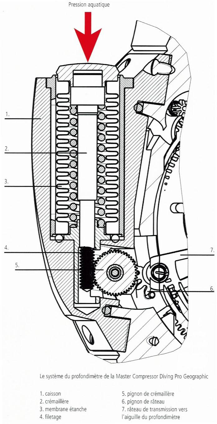

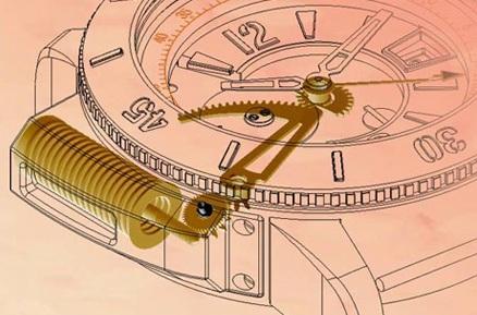

JLC Master Compressor Diving Pro Geographic ise asagida gördügünüz sisteme sahiptir.
Artan basinc yayli membrani asagi dogru iterek manivelanin hareketini, manivela da yarin cark seklinde olan ve derinlik göstergesine direkt bagli bulunan carki cevirmektedir.
Membrana ait kesit resmi ise
Bu sekilde manivelanin nasil tahrik edildigi cok daha kolay bir sekilde anlasilabilir. Bu sistemin tek negatif yönü dogru derinligin net bir sekilde dalgica aktarilamamasi. Bu fonksiyonu ile JLC, IWC karsisinda ciddi puan kaybediyor.
