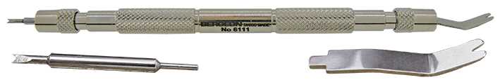

Artık kordonlarımı değiştirme amaçlı saatçilere götürmek istemiyorum.Sorunsuz kullanacağım aparat tavsiyelerinizi bekliyorum.Sanırım set halinde almak kullanım açısından sağlıklı olacaktır.Şimdiden teşekkürler :thumbup:

Ben 3-4 yil Bargeon marka aldim. Diger markalara gore biraz daha pahali ama son derece dayanikli. Tavsiye ederim.

Bergeon No:6767 yeterli olacaktır. :thumbup:

Almışken en iyisi olsun derseniz: Bergeon 6111 :thumbup:

Kalite farkı olmaz olur mu? :) Saat hassas bir gereçtir dolayısıyla saatçilik de hassas bir iştir. Kullanılan aletler hem kullanışlı, hem uzun ömürlü hem de toleransı yapılan işe uygun olmalıdır (A bad workman always blames his tools/Alet işler, el övünür). "Ne gadan para o gadan köfte" evrensel kuralı saatçilik için de geçerlidir. Örneğin aşağıdaki kit gayet yeterli görünüyor ama beş para etmez.. Kit'de yer alan aletler, birkaç kullanım sonucunda ya bozulur ya da hassasiyetini hemen kaybeder ya da en başta zaten iş görmezler..
Bergeon 6111'in fiyatı ise tek başına bu kitin fiyatıyla aynı, ama ömürlük bir alet..

Bu sıraladıklarım içinde Bergeon ve Horia özel bir yerdedir. Bergeon'un ürün çeşitliliği ve elbette kalitesi çok iyidir. Horia'nın ise ürün çeşitliliği zayıf ancak kalitesi Bergeon'un da üzerindedir. Horia marka tek bir jewelling tool 1000 doların üzerinde bir fiyata satılır.

Abi, bende de Bergeon 6767 var ama alıcaksan fine uç al,ben öyle yaptım.Shipping dahil 100tl'ye geliyor.
Ama pin değiştirirken vurma gücüyle aletin pin ucunda biraz yamulma olabiliyor, tam şıkıştırıp ucu hiç merkezi şaşmadan vurmak lazım.Ama yinede daha kırılmadı,çok az yamuldu benimki, kırılacak gibi de değil tavsiye ederim.
Kayış değiştirmede zaten böyle bir sıkıntın yok tabiki.
