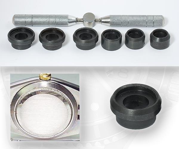

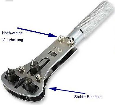

Birkac resim ve basit bilgiler ile aciklamaya calisayim.
Eger kapak vidali ise cevirmeden acilamaz. Dolayisi ile saati acmak isteyen kisi tipki bir ingiliz anahtari gibi uyumlu bir takima yada ufak cizikler sorun yaratmayacak ise universal bir takima ihtiyac duymaktadir. Normal sartlarda her markanin Rolex, Breitling, Panerai, Seiko, Baume Mercier v.s. kendi anahtarlari vardir. Amac saate hicbir zarar vermeden saati acmak.
Bu universal bir takim
Bu da sadece rolex icin (orijinal degil) bir takim
Re: vidalı tepe?
Mesaj alltomatic » 12 Oca 2010, 21:36
evet clk rolex herşeyi düşünmüş adamlar kolay açılsın diye hertarafı tırtıklı yapmışlar.amaçta o olmalı zaten sattıktan sonra müşteri memnuniyeti çok önemli aslında.teşekkür ederim
