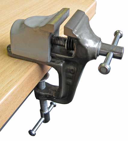

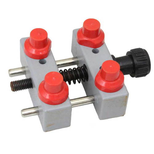

Bunu kullanmanız için önce saat kasasını "case holder"da sabitleyip, onu da bir masa mengenesinde sabitlemeniz gerekiyor:
Yalnız bu aleti kullanmak beceri ister. Aleti kaçırıp saatin arka kapağını kolaylıkla çizebilirsiniz.

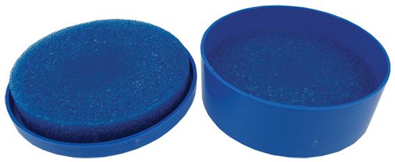

Bunun yerine vidalı kapaklarda daha pratik olan ve çoğu zaman işe yarayan topla açma yöntemini öneririm.
Saatçiler de çoğu zaman arka kapak açmak için bu topu kullanır.
