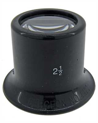

6- Bergeon Standard No.2.5 (Mag x4) Eyeglass (£7.75) https://www.cousinsuk.com/product/bergeon-standard?code=E7323#select
7- Eyeglass Holder, Bergeon 5461 (£3.85) https://www.cousinsuk.com/product/eyeglass-holders?code=E0568#select

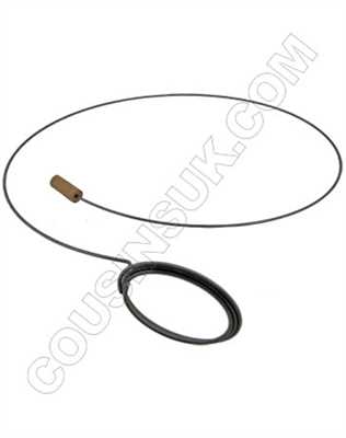

Bir de vidalı arka kapakları açmak için şu toptan almanızı öneririm (cousin'de kalmamış):
