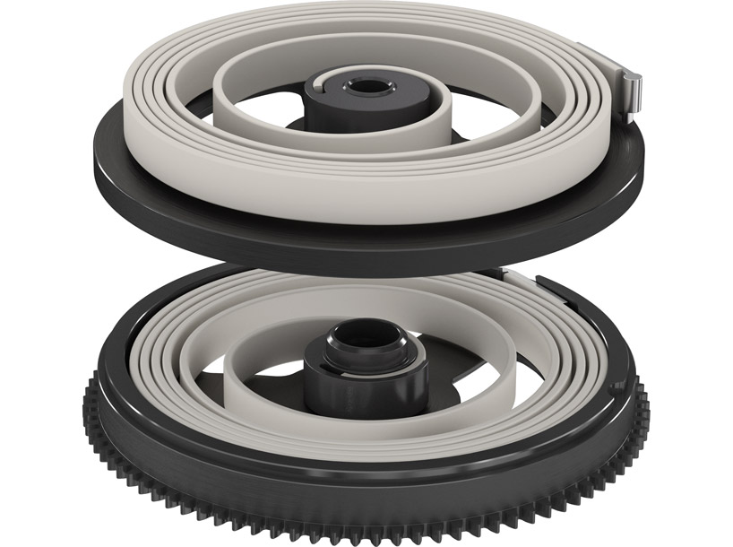

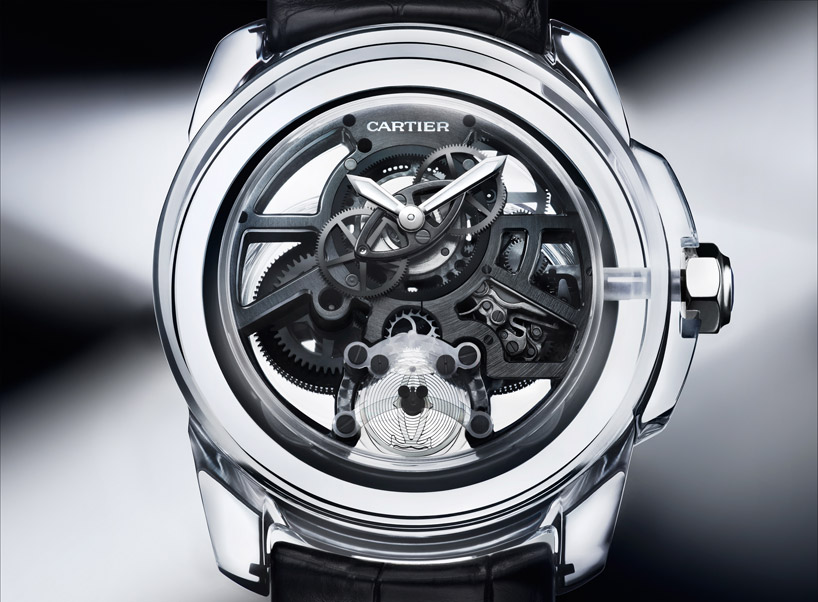

5 yıllık araştırma ve geliştirme sürecinin sonucu; Cartier ID 2 Concept
Saatin en büyük özelliği geleneksel saatlere kıyasla küçük alana çok daha fazla enerji depolayıp bu enerjiyi en ekonomik şekilde kullanabilmesi.

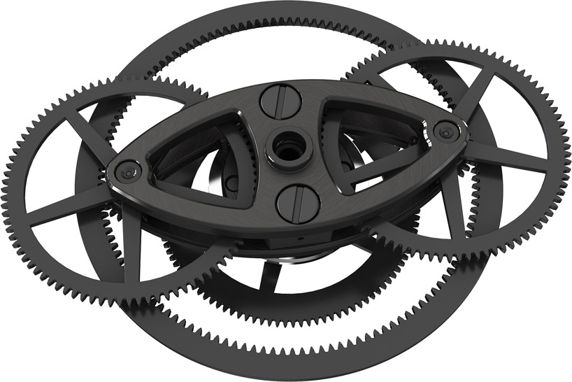

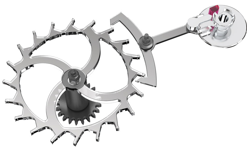

Zemberek alışılmışın aksine metalden değil fiberglasdan imal edilmiş. Dİşli takımları çelik ve pirinç yerine karbon-kristal kaplı silikondan üretilmiş. Bu malzeme tamamen anti-magnetik, korozyona uğramayan, çeliğe göre %60 daha sert ve %70 daha hafif. Eşapman çarkı karbon-kristalden üretilmiş. Balans yayı patentli Zerodur®2'den üretilmiş.

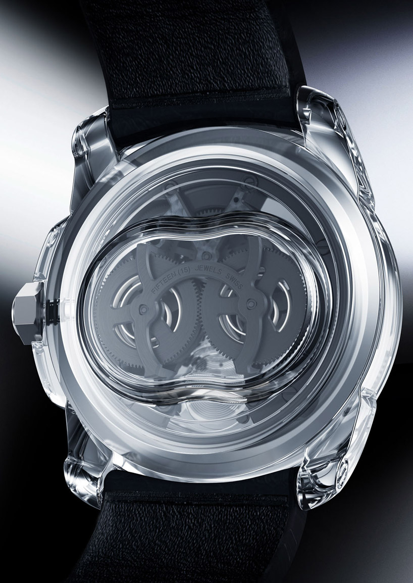

Saatin kasası 42mm genişliğinde, Ceramyst adı verilen bir malzemeden yapılış(polikristalin şeffaf seramik). Bir diğer ilginç yenilik ise kasanın içindeki havanın %99,8 oranında vakumlanmış olması.
Cariter ID 2, aynı alana sahip bir saatten %30 oranında daha fazla enerji depolayabiliyor. Standart bir mekanizmaya göre enerji tüketimi %37 daha az. Kasa içinde normal bir saatten 500 kat daha az hava bulunuyor. Saatin üretimindeki tüm parçalar 1 mikron(1/1000 milimetre) hassasiyetinde işlenmiş. Saatin gelişim aşamasında 135 farklı mühendis görev almış ve saate özgü 6 yeni patent alınmış. 42mm'lik kasa içerisinde 32 günlük güç rezervi çok etkileyici bir değer.

Bak sen Cartier'e.. :super: Bende bu markanın imajı pırlantalı-yakutlu kadın saatleri üreten horolojiyle pek de alakası olmayan bir marka şeklinde oluşmuş, bu yüzden çok şaşırdım. Adamlar çalışmışlar gerçekten.. :geek: Mekanizma siyah rodyum kaplanmasa çok daha güzel olurdu bence. 4 veriyorum, bu saate daha düşük puan veremem, horoloci çarpar.. :lol:

Asymptote, mekanizma rodyum kaplama değil ki ;)

Drk yazdı:Dİşli takımları çelik ve pirinç yerine karbon-kristal kaplı silikondan üretilmiş.
Bu kısım gözümden kaçmış :) Siyah rengi sevmiyorum mekanizma üzerinde.. Yalnız adamların hareket noktası çok doğru.. Efficiency.. Helal olsun, yapmışlar da.. :geek:
