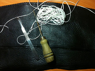

Öncelikle bir ayakkabıcıdan 2 parça deri temin ettim. Doğrusu tam istediğim malzemeler olmasalar da renkleri fena değildi. Evde bulduğum balmumlu siyah ip de oldukça işime yarayacaktı. Elbette metal cetvel ve bisturi olmadan deri kesmek epey zor olurdu.

Şayet doğrudan dikmeye başlasaydım sanırım başarısız olurdum. Zira 3 kat deri olan kayış iğneye karşı oldukça güçlü olacaktı. Bu nedenle öncesinde iğnenin gireceği yerleri cetvel ile işaretleyip, biz ile deldim.
Delme işleminden sonra dikiş oldukça kolaydı. Tek hatam bu işlemi çift iğne yerine tek iğne kullanarak yapmış olmam. Bu nedenle kayışın arka kısmındaki dikiş önü kadar güzel olmadı.

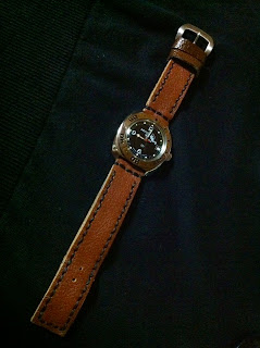

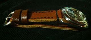

Biraz zahmetli işlemler sonucunda ortaya çıkan kayış işte bu:
Kayışı yaparken bir yandan da Ebay'de 22mm'lik tokaları araştırıyordum. Genellikle Panerai tarzı tokalar ağırlıktaydı. Ben daha özgün bir şey olmasını istediğimden aşağıdaki fırçalanmış çelik tokayı seçtim ve gelir gelmez kayışa ekledim.
Saat ile kayışın buluşması beklediğimden daha güzel görüntüler ortaya çıkardı.
