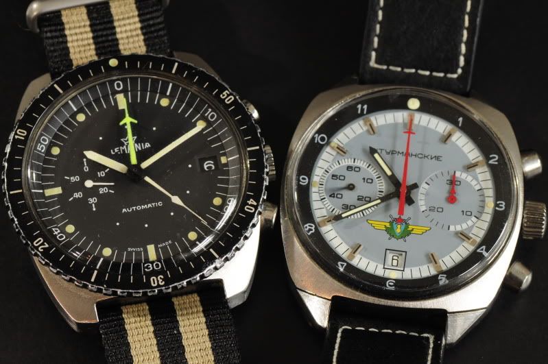

Valjoux 7733 makine. 1973 de Valjoux, bu makineleri ve üretim patentlerini rusyaya satmıştı. Puljot da da aynı makine var. Güle güle kullanın oldukça marjinal ve kendine has bir demir perde modeli.

modern60 yazdı:Valjoux 7733 makine. 1973 de Valjoux, bu makineleri ve üretim patentlerini rusyaya satmıştı. Puljot da da aynı makine var. Güle güle kullanın oldukça marjinal ve kendine has bir demir perde modeli.
Çok teşekkürler, bildiğiniz gibi 7733 iyi bir mekanizmaydı, Sovyetler onu daha da rafine bir hale getirip çeşitlendirdiler, geliştirdiler. Bu nedenle bu mekanizmayı çok severim.

Valjoux 72 ve 72c den sonra tasarlanan 73 serisi ile başlıyor. Ama 1969 da NASA programlarında kullanılmak için üretiliyor. Sonrasında 1971 de genç mühendis Edmund CAPT, Valjoux fabrikasında çalışmaya başlayınca revizyonlara başlıyor ve 733 olarak değiştiriyor. 1973 te de 7733 ve 7735 piyasaya çıkıyor. Ama bu çalışmaların devamında 7750 serisi tasarlanıyor ve otomatik olan Valjoux lar başlıyor. Koordinatörü daha çok Landeron 48 de olduğu gibi köprü bacaklı bir mekikten oluşmakta. Daha sonra ise bu sistem iki parçalı mekik oluyor. Schorokoff ta da bu makinene var. En çok sevdiğim modellerinden biri de Puljot'un 1975 lerde çıkardığı klasik kronografı. Güle güle kullanın çok hoş ve askeri model.

Evet 7734 ve 7735'in 7733'ten farkı gün ve günün adlarının da bir disk üzerine konularak mekanizmaya eklenmesi yanlış hatırlamıyorsam. 72 serisi de Landeron'un 47 ve 48 numaralı kalibrelerine dayanan bir mekanizmaydı. Capt'ın geliştirmesiyle daha az başarılı olan 72 serisinin yerine 73 serileri geldi. Çok teşekkürler nazik temennileriniz için. Alexander Shorokhoff'un tasarımları çok ilginç, evet Poljot kalibrelerini dekore etmiş, sanat eserine dönüştürmüş bir usta. Emeğine büyük saygı duyulması gereken bir zanaatkar aynı zamanda, ama tasarımları beğenimin çoook dışında kalıyor. Konstantin Chaykin'in tasarımları da çok ilgi çekici geldi bana.
Son olarak çok ama çok ilginç bir yazıyı ilgi ve bilgilerinize sunuyorum, Türkçeleştirecek zamanın olmadı, İngilizcesinden okumak aslında her zaman daha iyidir. Lemania 5012 Kalibre Pilot Saati ile Poljot Sturmanskie 31659 kalibre pilot saatleri, Soğuk Savaş yılları, Afrika'da Kapitalist ve Sosyalist blokların karşılaşması, uçaklar, pilotlar, pilot saatleri ve iki muhteşem saat : Lemania ve Plojot!..... Haydi OKUYALIM:

Ne Lemania ne de Valjoux, Landerun makinelerin üzeriden çalışmamışlardır. Ama 7733 te bu istisna olmuş olabilir. Aslında Landerun dan daha teferrruatlı ve çalışma açısından çok geliştirilmiştir. Valjoux 72, son tasarlanan kolon koordinatörlü makinedir.Lemania zaten başlı başına bri başarı abidesi, özellikle de askeri ve uzay için olan kullanımlarda.

modern60 yazdı:Ne Lemania ne de Valjoux, Landerun makinelerin üzeriden çalışmamışlardır. Ama 7733 te bu istisna olmuş olabilir. Aslında Landerun dan daha teferrruatlı ve çalışma açısından çok geliştirilmiştir. Valjoux 72, son tasarlanan kolon koordinatörlü makinedir.Lemania zaten başlı başına bri başarı abidesi, özellikle de askeri ve uzay için olan kullanımlarda.
Lemania'yı zaten örneklememiştim, lemania ve sturmanskie üzerine bir karşılaştırma yazısının linkini verdim. Diğer yandan Landeron'un 1921 yılında Ebauches SA tarafından satın aldındığı biliniyor, bu şirket bugün Swatch Group olarak bilinen şirketin atasıdır.
Landeron is a well known name in the chronograph world, their calibres appearing in many different watch brands over the years. Bought by Ebauches SA. (the company we know today as ETA) in 1921, Landeron went on to produce a variety of chronograph calibres, many featuring one of their most significant developments, the “cam-lever” mechanism, which they patented in 1940.
