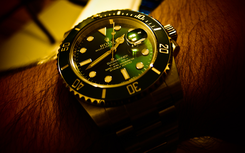

Submariner idi alacagim saat elbette, bayadir :D ; fakat ilgisiz davrandigim ve alici gozuyle bakmadigimdan hem erteledim hem de sevdicek tavsanimin hangisi oldugunu anlamam biraz zaman aldi :D Ozel, guzel, ozume ve kendime en uygun tavsani edindim, daha evvel de edinebilirmisim aslinda :D
Aceleci panpalarim icin tek capsli ozetimiz: LoVe at first sight
Daha evvel uzerinde dusunmedigim, surekli sarkilar, turkuler kusagi cercevesinde begendigim bir saat LV, TSF'de cokca orneklerini de sunmustuk :D Ciddi olarak dusunme zamani sirasinda saati oyle benimsedim ki, Official Thevenin Watch olmasi karari pek zaman almadi. Koynuma aldim. Bak simdi yaziyorum, halen de oksuyorum, still growing on me :D
Submariner yoresine Rolex corporate green ilavesiyle elde edilmis adeta bir Rolex masterpiece.
Jura dolaylarindan caliskan Rolex kizlari
Detayli tavsan inceleme timinin hoslanacagini dusundugum konu icin cekirdek/patlak opsiyonel, meyve cildi guzellestirir :D

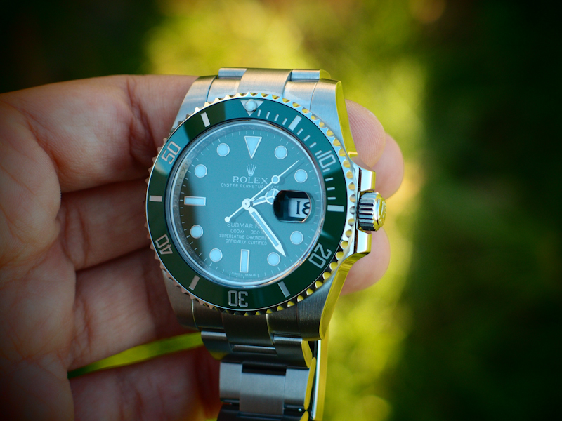

Tasarlanan olculeri 40mm x 12.53mm olarak belirtilmis saatin kasa capi ile ayni olan bezel dis capi 40.25mm olculmus. Arka kapak yuzeyinden cam uzerine kadar yuksekligi ise .500" - 12.7mm. Lug kulak araligi 20mm. Lug-to-lug kulaktan kulaga uzunlugu 2" - 50.8mm. Tam baklali bilezigi ile beraber agirligi 155g civarinda.
Eskiye gore radikal degisiklikler icermesine ragmen guncel kasa olculerini genel anlamda saate baktigim zaman butun olarak basarili buluyorum.

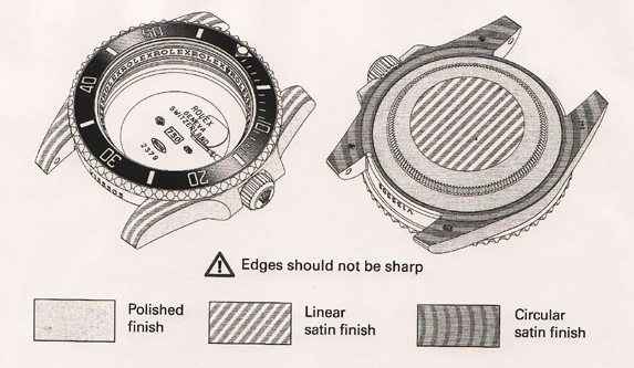

Kasanin tumu yuzey olarak polisajli ile duz ve dairesel satinajli bolgelerden olusuyor. Kadran yonundeki lug yuzeylerinin uzerindeki satinaj bilezik ile ayni dogrultuda yapilmis.

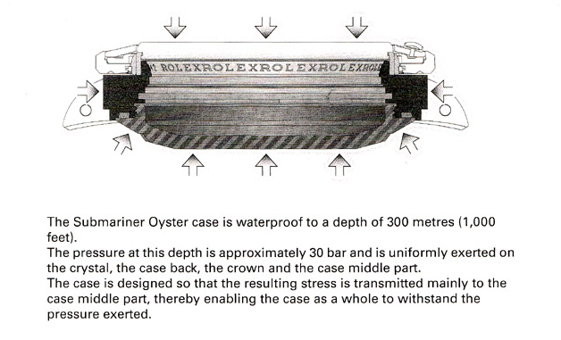

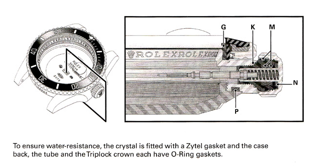

Saatin kasa tasarimi, arka kapak kalinligi ve TripLock tepesi 300m su direncini garanti ediyor.

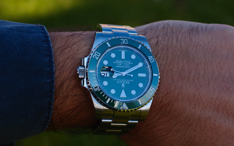

Suphesiz, tasarim harikasi bir saat. Hatta nasil takildigi bile onemli degil, yine guzel yine zip zip tavsan :D

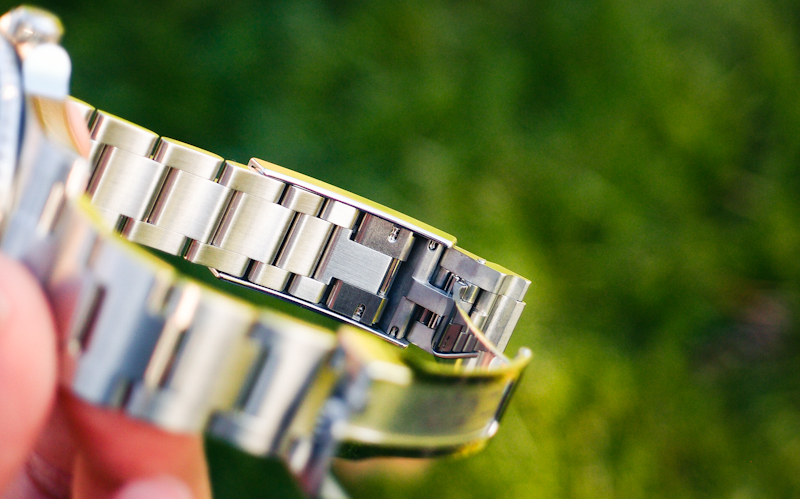

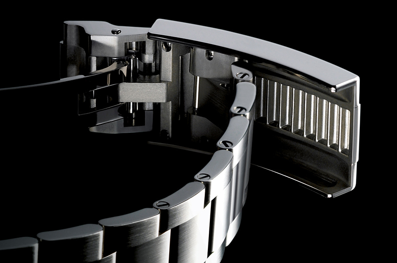

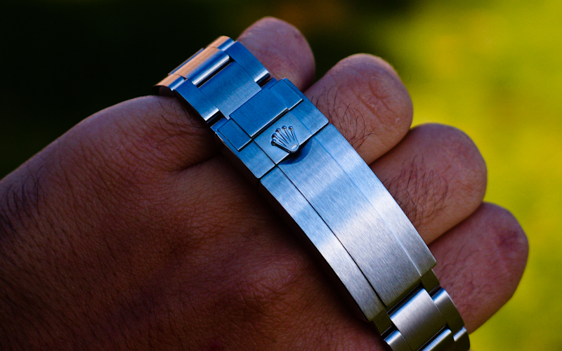

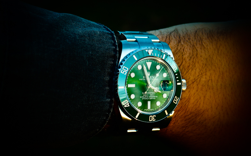

Guncel Ref. 97200 Oyster bilezik ile saatin rahat ettiremeyecegi bir bilek bulmasi zor. Eski tipler de gayet rahat aslinda hissiyat olarak; ama guncel bilezikte ozellikle ses gercekten minimum seviyede. Ek olarak GlideLock sistemi gerektiginde bilezik uzunlugunu 20mm'ye kadar 2mm adimlar ile ayarlamayi mumkun kiliyor.

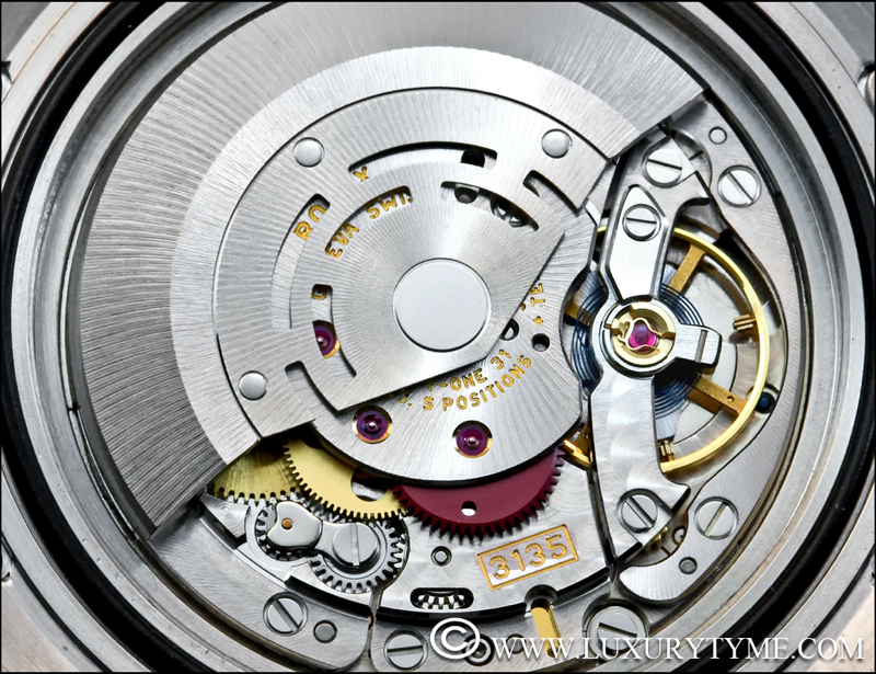

Saatte ParaChrom malzemeden Breguet-overcoil kil zemberek ile guncellenmis ve Kif sok-koruma sistemi bulunduran Cal. 3135 kodlu 4Hz chronometer bulunuyor.
Bu kalibrenin aslinda in-house Rolex ParaFlex sistemi ile beraber son guncellenmis hali Cal. 3136; ancak bu kalibre henuz halihazirda DateJust II modellerinde mevcut.

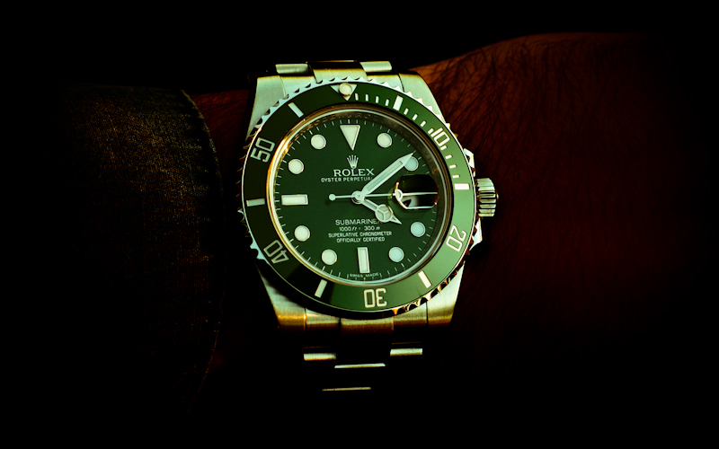

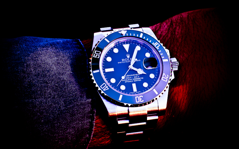

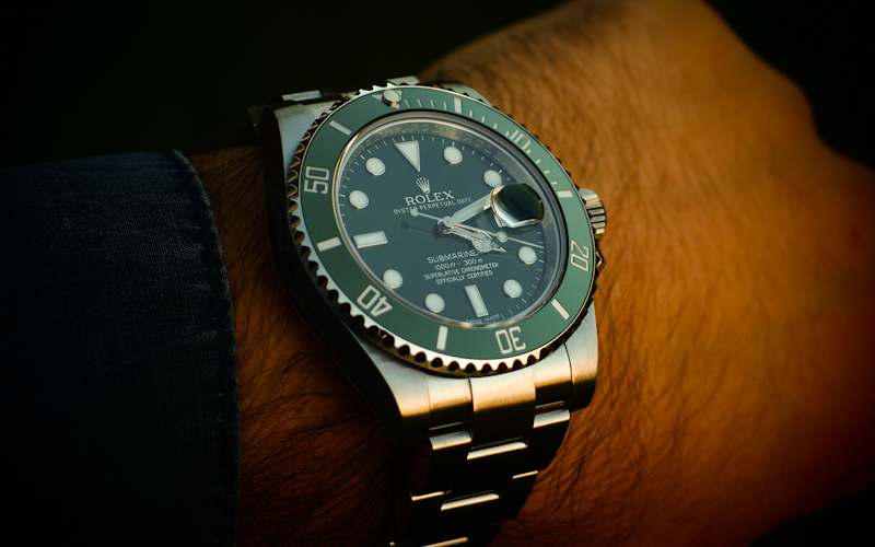

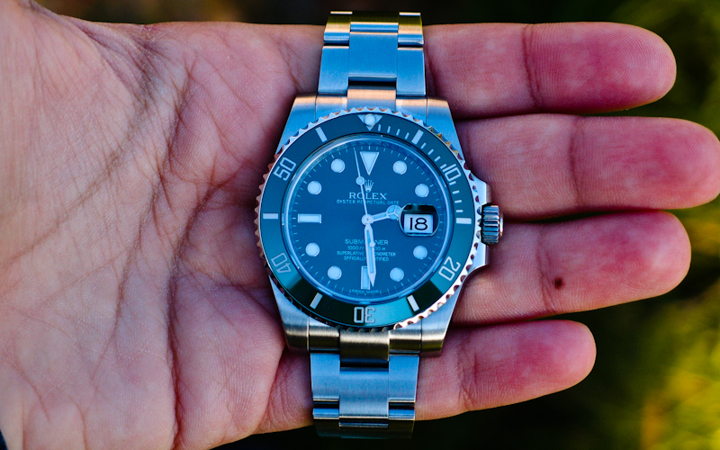

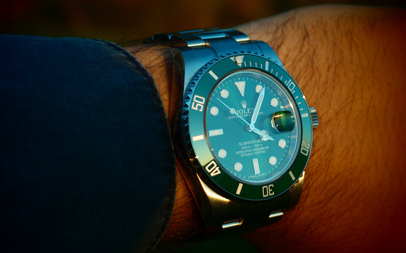

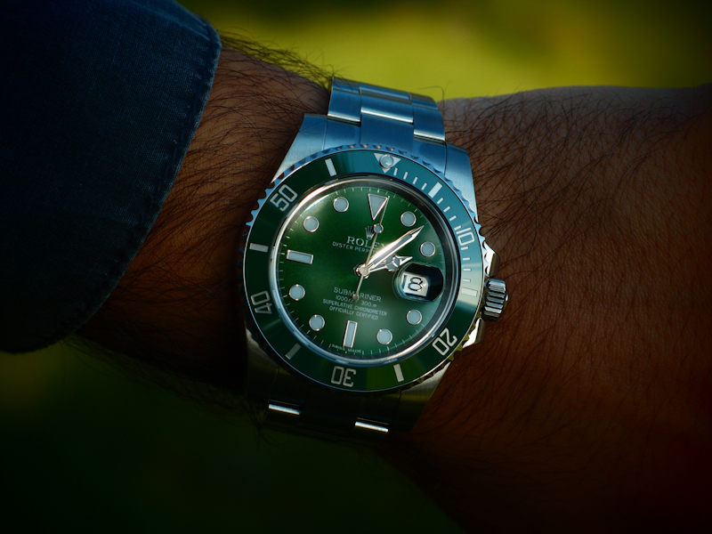

Bircok elementi tanidik, bircok elementi gorduk. Simdi geldik en civcivli bolume :D Saatin kadran rengi " green gold ", yuzey uzerinde aluminumun altin ile PVD kaplanmasi yoluyla elde edilmis. Acik yesilden en koyusuna kadar her tonu verebilen ve benzer davranan bezel ile hep super uyum gosteren duran superyesiltavsan kadrani seyretmek bir nese kaynagi.
Bilegin ileri geri hareketi ile butun bu spektrumun ROLEX ve SUBMARINER yazilarinin arkasindan gecisi de tam anlamiyla dial porn, live :D
Soyle oz be oz tavsan :super:
Iste urkek tavsan,
gozluklerinizi takin, buyrun Smurf tavsan :D
ve cayir cayir yanar doner hizli tavsan :D
Yukaridakilerin hepsi de ayni ajan tavsan :D

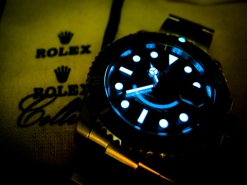

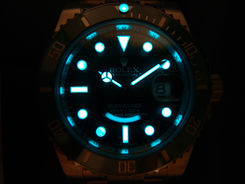

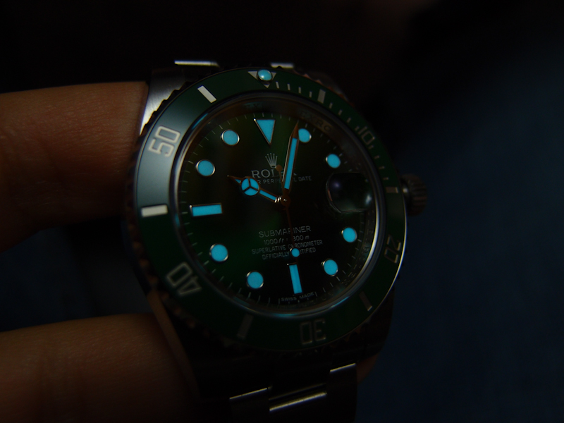

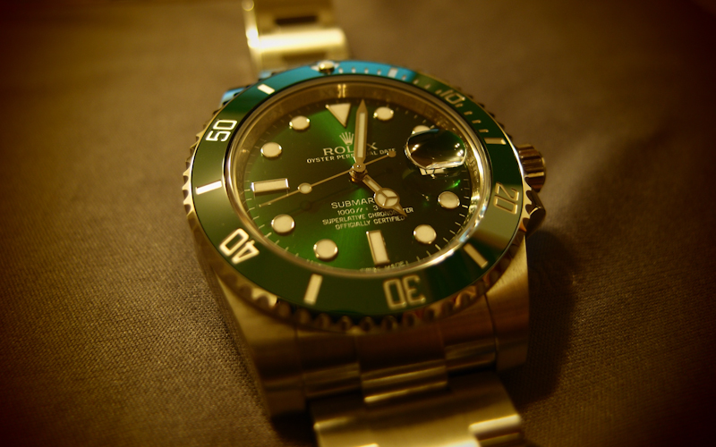

Kollarda, indislerde ve bezel 12 yonunde fosfor olarak kullanilan, firuzeden nazar boncugu rengine kadar degisik tonlari tarayan ChromaLight goruntu olarak gayet basarili :thumbup:
Sinemada bir film suresi boyunca da tavsanligini koruyor :D
Saatin belki de en " dayanikli " bileseni CeraChrom adi verilen seramik bezeli. Bezel ilk olarak 2005 yilindaki BaselWorld Fuari'nda GMT 116718LN ile sunuldu. GMT'den sonra guncelleme Submariner serisine 2008 yilinda uygulandi ve 116610 ile 2010 yilinda celik Submariner'a ulasti. Asinma, cizilme ve bozunmalara karsi yuksek mukavemet gosteren ve UV isinlari ile renk degisikligine ugramayan bezelin uretim asamalari 40 saatte tamamlaniyor. Yesil CeraChrom bezel uzerine kazinmis indisler ve dereceler platinum.
CeraChrom da tavsanlik konusunda kadrandan asagi kalir degil :D

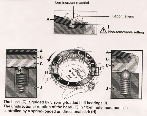

Bezel sistem olarak yaylara bagli uc bilye ve bir tek yonlu dis uzerinde 1/2 dakika adimlarla hareket edebiliyor. Isleyisi ve saglamlik hissi gercekten kusursuz.

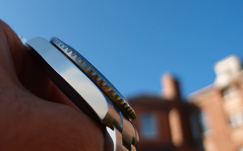

Outdoor test capsleri ile tavsan selamimizi verelim :D
