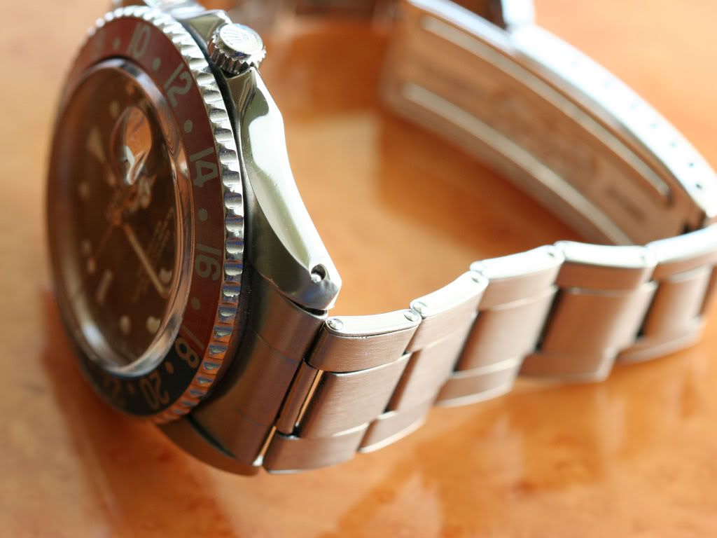

Bu durumda akla gelen ilk işlem tabiki polisaj. Lakin polisaj makinelerle yapıldığından saatlerin formu üzerinde ciddi deformasyonlara yol açabiliyor. Özellikle belli bir yaşın üzerindeki Rolex'lerde bu şekilde deformasyonları görmüş olanlarımız vardır.
Görmeyenler için :arrow:

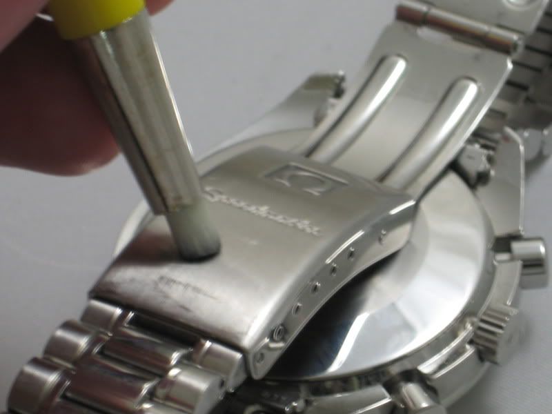

Fırçalanmış yüzeyler için Bergeon 2834C
Bu kalem görünümündeki aracın içerisinde fiber tellerden oluşan bir uç yer alıyor. Bu uç ile saatinizin yüzeyine satinaj yapmanız mümkün.
Kullanması Cape Cod'a göre biraz daha zor olan 2834C'nin uçları oldukça kırılgan ve kullanımı alışkanlık istiyor. Bir kere kullanmayı öğrendikten sonra satinaj yapılmış yüzeylerde kullanıldığında çok etkili olabiliyor.

Öncelikle 2834C ile işlemlere başladım.
(Fotoğraflar alıntıdır. Bu sırada yalnızdım fotoğraf çektiremedim)
2834C'yi kullanırken dikkat edilecek en önemli yer satinajın yönüne doğru düz bir şekilde fırçalamak. Çok bastırırsanız uçları kırabilirsiniz, eğer çok yumuşak fırçalarsanızda hiç etkisi olmayacaktır, dengeyi tutturmak önemli.
Hemen sonuç alamayabilirsiniz. Bazı çizikler için uzun süre defalarca fırçalamak gerekebiliyor. Fiberlerin sıklığından dolayı satinaj yoğunluğu saatin fabrika çıkışı ile aynı derecede. İşlem sonrası saati yıkadıktan sonra işlem gördüğü farkedilmiyor bile.
